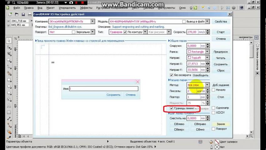

проверьте в первой кнопки "настоек" отправка на резку должна быть плт
  • Upvote 2
Стоит plt
Есть еще варианты?
Галка стоит?
  • Upvote 2
