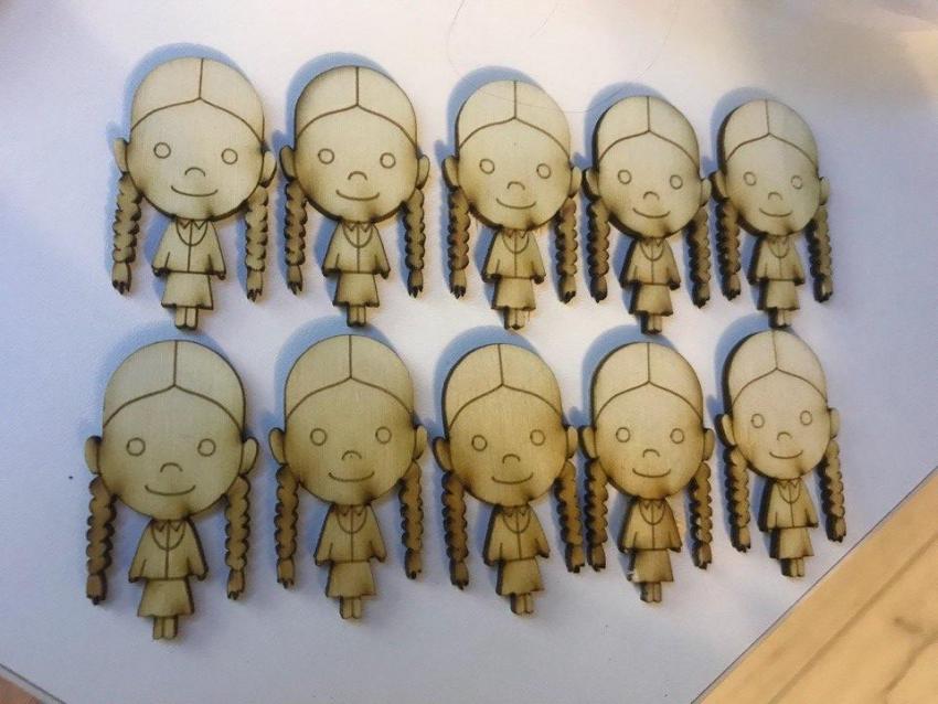

Доброго времени суток.
В общем есть китайский станок 80 Вт, резали фанеру 3мм, но сильно "коптит" (скорости пробовали разные по таблице на этом форуме/найденные на других просторах интернета).
Когда режешь круг/квадрат рез хороший, но если брать текст, там ужас.
Во вложении примеры (на разных скоростях/разной мощности) где косы - ужс.
Доброго.
Уже неоднократно писалось - обдув мощнее и прочистите ячеистый стол, а лучше резать на ламелях + качество и сорт фанеры + чем она склеена.
Если работаете со штатным "аквариумным" компрессором - сразу на замену. Первый вариант - мембранный типа Fengda, второй - безмасляный поршневой, третий - обычный поршневой с системой влагомаслоотделения. За конкретными моделями в поиск по форуму. Обсуждали неоднократно.
3 часа назад, Кузьмич сказал:
Хотел ещё добавить, влаго-масло отделитель желательно ставить на все компрессоры, у меня мембранник и бывало в трубках влага скапливалась, ещё важно чтобы влажность была не высокой, иначе даже фильтр не помогает. Было на практике. Также использовать для реза нужно фанеру ФК, а не ФСФ, у вас видимо 2-й вариант.
