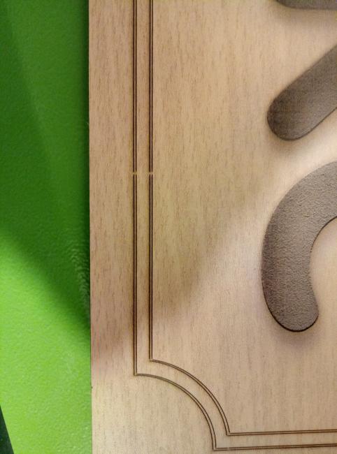

Добрый день всем.  У меня тут случилась такая же беда. на больших скоростях станок рисует волнистую линию. Тут либо эксцентриковые механизмы в головке виноваты - их подрегулировать. Либо ремни (все таки станку два года, а с ремнями еще ничего не делал ни разу). С эксцентриком разберемся, а вот второй вопрос мне более интересен.
Порыскал по форуму, много вопросов про волнистый рез, всегда рекомендуют подтянуть ремни, но не нашел никаких полезных советов по этому вопросу. Думаю не только мне будет интересно, если опытные люди расскажут, как правильно натягивать ремни, как не перетянуть и не сделать слишком слабо. Но мне интереснее, как натянуть их одинаково, чтобы потом перекоса не было по осям)))
Если размер поля маленький, то скорее всего не в ремнях дело - ищите люфты.
По натяжке ремней - если идеально, то нужен тензометр, но стоит он около 5000. Так что на ощуп, что бы по обоим сторонам было примерно одинаково, если каретку начинает клинить, то переборщили. Проверять натяжку - сжимать верхнюю и нижнюю часть ремня примерно по середине длины, каретка должна быть отогнана к краю.
Чтобы не родить тем. При резке появляется люфт в перемещиях головки, проявляется в нестыковках начала и конца реза, причем не сразу, по мере работы усиливается. Впечатление что как бы ремни прогреваются и начинают тянуться.
Вопрос как понять усилие натяжки?

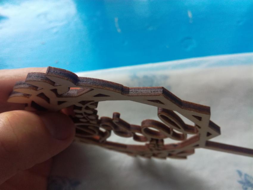

      Снова здравствуйте! Продолжаю мучаться с новым китайским станом. Проблема в ребристом резе кромки по оси Y, при этом рукой на малых скоростях отчетливо чувствуются вибрации балки, по которой каретка ездит. Они небольшие, но внешний вид портят и тактильно ощущаются. От материала не зависит. Появляется только когда включается в работу ось У. Сразу скажу, что соответствующие темы читал, НО:  станок только что купленный, муфты пластинчатые, ремни натягивал и ослаблял (на ослабленных еще и волны появляются), люфты проверял и, навсякий случай, протягивал все винты. Программно изменял параметры скоростей и ускорения, но на больших скоростях, когда каретка разгонится, вибрация практически исчезает (на малых она везде и никак не изменяется). Подскажите, пожалуйста, куда дальше смотреть? Заранее спасибо!

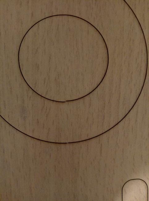

      Доброе все утро.
      возникла проблема ребристый рез, при резке фигуры круг.
      На квадратных деталях ничего подобного нет. При резке круга до 10 см в диаметре это практически не заметно. А если боль 10 см, то становится видно на глаз и на ощуп.
      Подскажите в чем может быть проблема?
