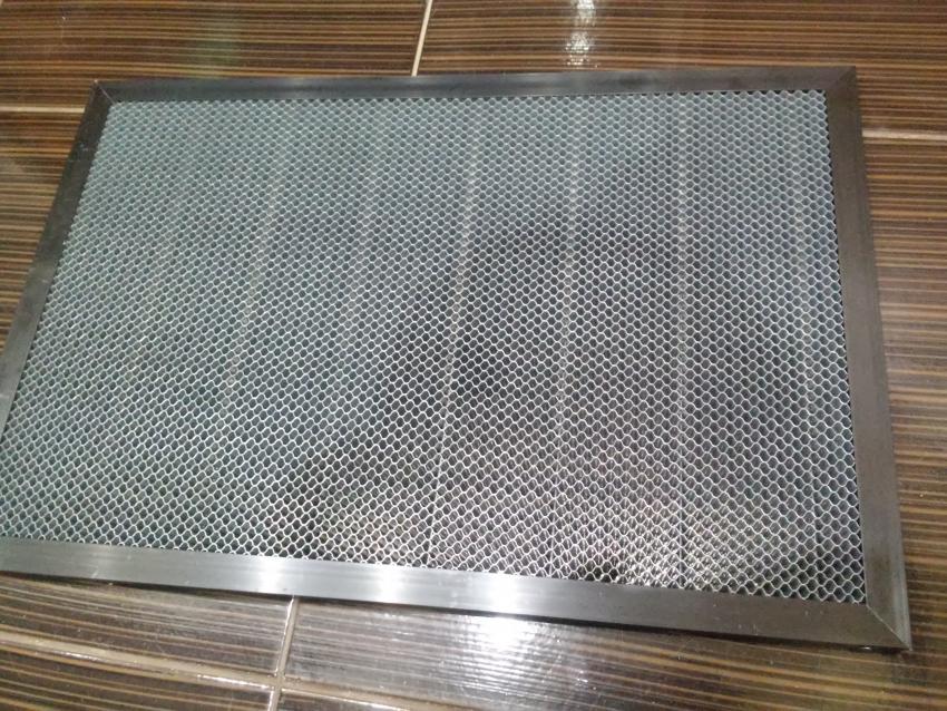

Всем доброго дня)
Решили мы купить новый сотовый стол. и как думали что они все из одного материала сделаны. И когда мне привезли стол. мне показался он что то другим. Первый стол у нас из гофрированного алюминия. на нем все чисто режется и ни никакой грязи снизу вообще нет.
И куплен был стол в другом месте подешевле ( но мы то думали что он такой же), а он из стального оцинкованного металла. Так вот пустив на этом столе первый раз, на чистом столе, все стало грязно и он сразу жирной копотью покрылся.
Можем кому и пригодится это, мы лично об этом незнали и не обратили внимание при покупке.
Лучше брать всегда там где берешь. а не эксперементировать
