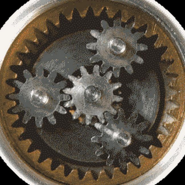

D.lex 2 Жалоба #1 Опубликовано: 10 января 2018 Всем привет. Подскажите как рассчитать количество зубьев на планетарной передаче. Необходимо чтобы центральная ось вращалась 60:1. центральная ось это минутная стрелка остальные шестерни это часовая или наоборот ? Спасибо. 1 Поделиться сообщением Ссылка на сообщение Поделиться на других сайтах
PavelK 1 539 Жалоба #2 Опубликовано: 10 января 2018 Подробно: https://ru.wikipedia.org/wiki/Планетарная_передача А что минуты, что часы - в зависимости от размеров шестерен. 1 Поделиться сообщением Ссылка на сообщение Поделиться на других сайтах Награды пользователя
Автор 128 Жалоба #3 Опубликовано: 10 января 2018 (изменено) это смотря за что будешь цеплять стрелки (за солнечную, коронную шестерню или водило). считай как 2 простые пары передач потом объединить в редуктор их, графически можно посчитать простые пары здесь http://geargenerator.com на сколько помню в компасе можно посчитать такой редуктор Изменено 10 января 2018 пользователем Автор 1 1 Поделиться сообщением Ссылка на сообщение Поделиться на других сайтах Награды пользователя
D.lex 2 Жалоба #4 Опубликовано: 10 января 2018 В этом форуме тоже есть подобная. Запутался в подсчете передач. минутная стрелка к центральной оси (шестерне). часовая к группе сателлитов. Поделиться сообщением Ссылка на сообщение Поделиться на других сайтах

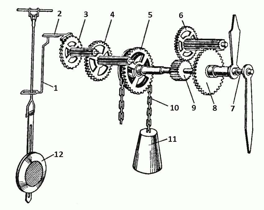

Автор 128 Жалоба #5 Опубликовано: 12 января 2018 (изменено) D.lex а зачем вам планетарный редуктор, можно же обойтись простым редуктором ( 2 оси 4 шестерни) с передаточным числом 60:1 вот это имел ввиду, позиции 6 8 9 в любом случае с применением деревянных шестерней будет проблема как в одну ось циферблата вывести 2 стрелки так что бы был компактный рабочий механизм. Но за стремление + вам, покажите что получилось в результате Изменено 12 января 2018 пользователем Автор 1 Поделиться сообщением Ссылка на сообщение Поделиться на других сайтах Награды пользователя
