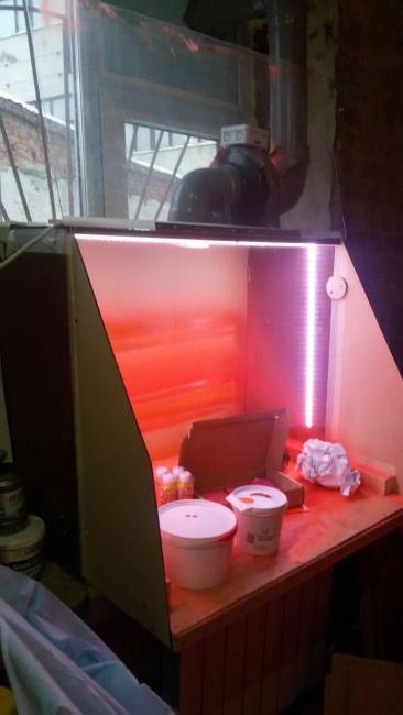

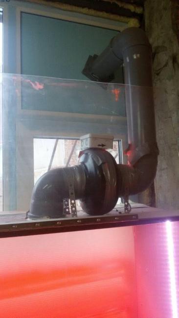

Полностью согласен. Свою покрасочную собрал из "говна и палок". Основа сбоку ЛДСП от старого советского шкафа + нарастил фанерой тройкой необходимой формы, оргстекло на рояльной петле, задник из гофрокартона(!) посадил на ПВХ скотч. Сразу скажу, что гофра не мокнет и держится уже больше года. Сверху канальный вентилятор. Пыль практически не летит в помещение. Все стыки проклеил обычным силиконом из строймагазина. Добавил влагозащищённую светодиодную ленту по периметру рабочей зоны, и дополнительно закрыл её одним слоем широкого скота. Если со временем заговнякается краской - просто меняем скотч.
Камера отлично живёт на подоконнике. Красим в ней баллонами и краскопультами. В основном это предварительная покраска листов фанеры по формат рабочего поля 690-ой модели.
