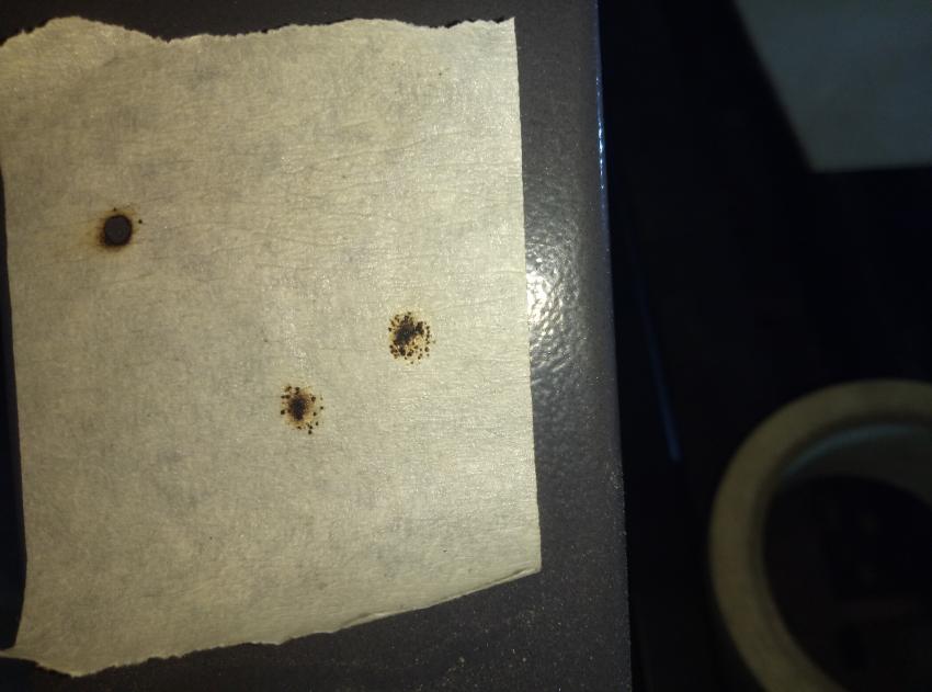

Странное пятно трубки, не режет
Здравствуйте. А у меня, такая проблема. Купил новую трубку, установил, выстрелил, работает, ушел домой. На следующий день, пошел резать, а она не хочет резать. Режет,  но мощности вообще нет. На 85% , фанеру 4мм не берет. Пятно странноеP71215-235448.thumb.jpg.24e3e9ecf1bc71f6918edadc62a63d42.jpgЗаметил, что на выходе, край луча "гуляет". V71215-235133-2.mp4 . Видео не добавляется, кому интересно, могу скинуть на почту, по вайберу... Раньше такого не замечал, может не обращал внимания, т.к. всё резало, а после правильной юстировки, мир не без добрых людей, помогли, сдесь же, на форуме, лазер очень хорошо резал, аж свистел при работе. Брак трубы? Блок? Где "копать"?
Да, по поводу пятна.  С предыдущей трубой, юстировку производил на мощности 12%, кратковременными выстрелами, а с новой трубой на мощности более 20% и удерживал кнопку длительное время, что бы хоть,  какой то след на скотче остался
Проверьте линзу на выходе, её чистоту, сделайте пример пятна на выходе из трубки. Судя по всему трубке хана.
PavelK, линза, чистая. У меня опыт не большой, это третья труба. До этого были Lasea, проблем небыло. На 10%, уже был, такой хороший прострел, а тут, вот вообще не разжигается. Могу ошибаться, у меня подозрения на брак трубы. Да, по-моему, Вы писали про количество катушек и мощность трубы. У меня две катушки в блоке, значит я могу поставить трубу на 80ватт???
Кабель "земля", на улице был оторван..., при нажатии на тест, произошло пробитие высоковольтного кабеля на корпус станка. А вот куда искра ушла и чего по-пути она вывела из строя? В этом мне сейчас придется разбираться).
  18.12.2017 в 12:14, НиколаЙ Д сказал:
Да же если бы заземление было, пробитие высоковольтного быть не должно. Либо что-то с изоляцией, либо всё таки трубке хана (блок не может её разжечь нормально и повышает напряжение, а с высоким напряжением начинает прошивать).
Искра пробивала в месте соединения высоковольтника к трубке. Трубка пришла без проводов, нацепил старые, а я же про высоковольтную изоленту, только на форуме узнал (инструкцию открываем после поломки).

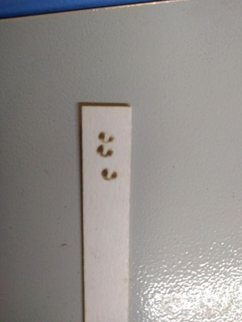

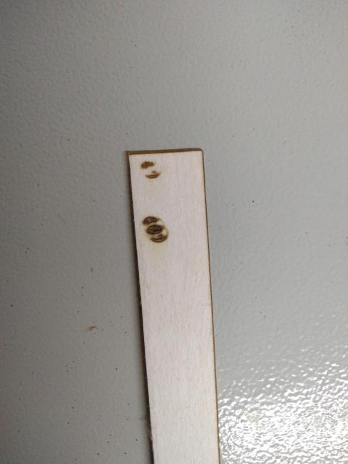

    • Автор: zhenek93
      Ребята хелп, при юстировки обнаружилось вот что, на самых дальних точках по Х, когда гоняю головку по У, есть такая вот странность стреляю есть точка, двигаю дальше стреляю есть точка ту даже, двигаю дальше стреляю и хлоп она бьет выше от10мм, двигаю дальше стреляю бьет ту даже куда и большинство. Еду в обратную сторону все происходит наоборот, фото прилагаю. причем это все рандомно вне зависимости где находится головка.
