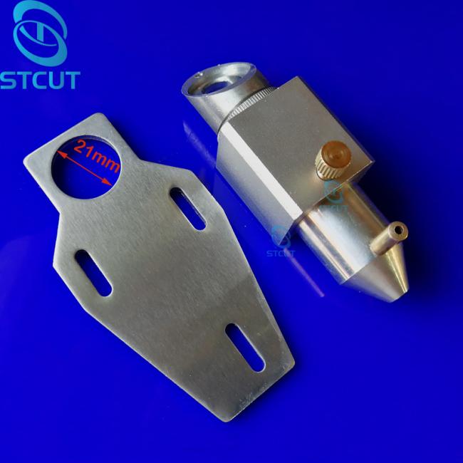

      День добрый уважаемые)
      Вопрос такой:имеется станок 60х40 с линзой 12Ø и фокусом 50.8.Часто гравируем мелкий текст и невсегда довольны результатом,хотим установить короткофокусную линзу.Но так как от линзы до конка сопла 40мм другую линзу в него не воткнуть.И вот созрел вопрос:можно ли расточить сопло чтобы утопить линзу глубже?Ведь нет разницы в расстоянии от третьего зеркала до линзы.Или все же лучше заменить голову целиком.

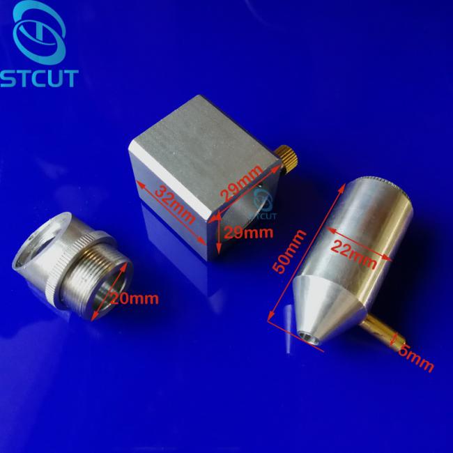

    • Автор: Egor54rus
      Доброго времени суток, Друзья, будьте добры, выручайте, нужен совет знающих людей, пользовался лазерным гравером (лампа 60ВТ, линза 12мм, ф38.1) на протяжении года, решил приобрести новую линзу 38.1, а заодно купил линзу того же диаметра, но с фокусным расстоянием 50.8, всё получил, но вот незадача, линза с фокусным расстоянием 50.1 оказалась толще моей и сопло не закручивается полностью. Решил забежать к знакомому токарю и сделать для этой линзы новое сопло с подходящим посадочным местом. А теперь господа (и дамы) знатоки, внимание(!), вопрос (а точнее несколько): 1)принципильна-ли высота сопла; 2)диаметр выходного отверстия (откуда лазер выходит) у сопла для линзы ф50.8 совпадает с с диаметром для линзы ф38; 3)линза ф50.8 устанавливается также как и 38.1, т.е. не нужен удлиннитель (не знаю как правильно называется), как для, например линзы ф100?
      Вот собственно все интересующие вопросы, если есть, что добавить говорите, не стесняйтесь.
      Убедительная просьба не бить палкой, не бросаться камнями, и т.д., я честно пытался сам найти эту инфу, но видимо в силу кривости рук и неспособности сёрфить в инете ничего не смог найти, так что люди добрые, П О М О Г И Т Е! Всем кто откликнется огромное спасибо!

      Доброго дня, коллеги!
      Перерыл алиэкспресс в поисках сопла для станка 11g, не могу найти похожее. как правило идут в сборе с вместе с "летающим" зеркалом и станиной
      Может кто-нибудь смог найти точно такое же сопло отдельно как идут в комплекте с 11 g?  киньте ссылку пожалуйста.
      В реклабе конечно есть, на за трубку с резьбой дороговато 5 т.р. отдавать, тем более мне сопло нужно не одно. а несколько и под разные линзы.
      К токарю не отправлять, сам знаю что можно все выточить, но все же хотел бы более менее заводского изготовления
