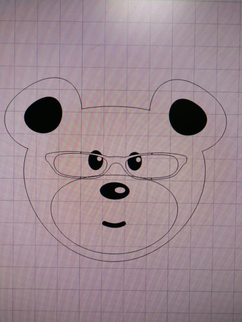

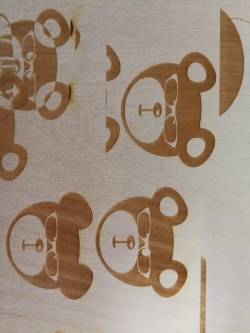

Denis Grigorita 0 Жалоба #1 Опубликовано: 15 ноября 2017 Привет всем. Помогите с гравировкой. Не пойму почему лазер наполняет белый цвет гравировкой. Поделиться сообщением Ссылка на сообщение Поделиться на других сайтах
vasa29 578 Жалоба #2 Опубликовано: 15 ноября 2017 Не плохо было бы узнать в какой программе делался исходник, какая система управления станком и какие там настройки. Поделиться сообщением Ссылка на сообщение Поделиться на других сайтах Награды пользователя
Denis Grigorita 0 Жалоба #3 Опубликовано: 15 ноября 2017 1 минуту назад, vasa29 сказал: Не плохо было бы узнать в какой программе делался исходник, какая система управления станком и какие там настройки. Делал в Corel Draw система управления станком Rd Works Поделиться сообщением Ссылка на сообщение Поделиться на других сайтах
vasa29 578 Жалоба #4 Опубликовано: 15 ноября 2017 Тогда все дело в заливке, а также посмотрите настройки мощности по цветам. Если не поможет смотрите направление обхода векторов. Поделиться сообщением Ссылка на сообщение Поделиться на других сайтах Награды пользователя
PavelK 1 543 Жалоба #5 Опубликовано: 15 ноября 2017 Вы гравируете из вектора. Всё он правильное делает. В полезных советах есть видео по подготовке гравировки именно из вектора. Если хотите как проще, то сначала переводите картинку в растр, а затем гравируйте. 1 Поделиться сообщением Ссылка на сообщение Поделиться на других сайтах Награды пользователя
008shadow 236 Жалоба #6 Опубликовано: 15 ноября 2017 (изменено) Denis Grigorita Правильно обработайте вектора. Станок гравирует по вектору только когда вектора замкнуты. Выложите исходник тогда можно пальцем ткнуть, а так надо телепатию развивать))) PavelK Почему то пока не ответил, твоего поста не было видно. Изменено 15 ноября 2017 пользователем 008shadow Поделиться сообщением Ссылка на сообщение Поделиться на других сайтах Награды пользователя
Cyber 15 Жалоба #7 Опубликовано: 15 ноября 2017 6 часов назад, Denis Grigorita сказал: Привет всем. Помогите с гравировкой. Не пойму почему лазер наполняет белый цвет гравировкой. то, что нужно загравировать оставьте, только замкните контуры. Тот контур, что гравировать не нужно сделайте другим цветом и задайте рез на малой мощности. Станок видит контур и гравирует его. Все что внутри этого контура оставляет не тронутым, все что внутри этого нетронутого-снова гравирует. Думаю, принцип понятен. Если хотите, чтоб очертания головы были более толстыми, чем рез на малой мощности - обводите их еще одним контуром с расстоянием, ну к примеру, 1мм. Это справедливо для всего рисунка, включая очки и нос - либо рез на малой мощности, либо гравировка контура, но тогда он должен иметь какую-то толщину. Все кривые должны быть замкнуты. 1 Поделиться сообщением Ссылка на сообщение Поделиться на других сайтах
