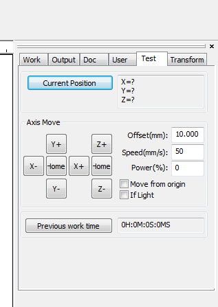

Все правильно, вы не забывайте, что лазерная головка привязана к изделию, ее обозначает зеленый квадрат. Если у вас поле чистое, этот квадрат находится в нулевой точке, но когда вы вставляете и выделяете изделие, этот квадрат будет перемещен к нулевой точке вашего задания.
вот этими кнопками от позиции нуля можно выставить нужные координаты
