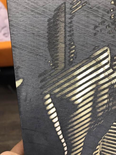

grifon82 0 Жалоба #1 Опубликовано: 27 октября 2017 При гравировке возникают диагональные полосы не зависящие от мощности и скорости гравировки. На фото видны на черном. Кто нибудь сталкивался с такой проблемой? Поделиться сообщением Ссылка на сообщение Поделиться на других сайтах
vasa29 578 Жалоба #2 Опубликовано: 28 октября 2017 Попробую угадать. Это гравировка растрового изображения переведенная в 1 битный формат. Если угадал, то причина может быть в выборе регулярного растра и полосы соответствуют углу поворота. Это называется муар. 1 Поделиться сообщением Ссылка на сообщение Поделиться на других сайтах Награды пользователя
alexander-1 2 480 Жалоба #3 Опубликовано: 28 октября 2017 может быть слишком большое разрешение или после подготовки фото в 1 бит менялся размер в меньшую сторону 1 Поделиться сообщением Ссылка на сообщение Поделиться на других сайтах Награды пользователя
grifon82 0 Жалоба #4 Опубликовано: 28 октября 2017 (изменено) vasa29, угадал. Как можно с этим можно бороться? Изменено 28 октября 2017 пользователем grifon82 Поделиться сообщением Ссылка на сообщение Поделиться на других сайтах
alexander-1 2 480 Жалоба #5 Опубликовано: 28 октября 2017 разрешение ставить до 350 дипиай 1 Поделиться сообщением Ссылка на сообщение Поделиться на других сайтах Награды пользователя
grifon82 0 Жалоба #6 Опубликовано: 28 октября 2017 alexander-1, а если не менять размер или чуть увеличивать изображение эфект должен пропасть? Поделиться сообщением Ссылка на сообщение Поделиться на других сайтах
alexander-1 2 480 Жалоба #7 Опубликовано: 28 октября 2017 3 минуты назад, grifon82 сказал: alexander-1, а если не менять размер или чуть увеличивать изображение эфект должен пропасть? нужно подготавливать фото сразу под размер и потом его не уменьшать и не увеличивать 1 Поделиться сообщением Ссылка на сообщение Поделиться на других сайтах Награды пользователя
vasa29 578 Жалоба #8 Опубликовано: 28 октября 2017 Или пользовать стохастические растры. 1 Поделиться сообщением Ссылка на сообщение Поделиться на других сайтах Награды пользователя
Дарья Поскотина 4 Жалоба #9 Опубликовано: 29 октября 2017 Проблема, вероятно, как и сказали в размере и разрешении. Изображение для гравировки должно быть подготовлено сразу в размер и в нужном разрешении. И после уже не меняется. 2 Поделиться сообщением Ссылка на сообщение Поделиться на других сайтах
alexander-1 2 480 Жалоба #10 Опубликовано: 29 октября 2017 вот и я о том же 1 Поделиться сообщением Ссылка на сообщение Поделиться на других сайтах Награды пользователя
grifon82 0 Жалоба #11 Опубликовано: 30 октября 2017 На кореловских файлах выходят те же диагональные линии. Там растра нет. Поделиться сообщением Ссылка на сообщение Поделиться на других сайтах
vasa29 578 Жалоба #12 Опубликовано: 30 октября 2017 33 минуты назад, grifon82 сказал: Там растра нет. Куда он делся? Подробнее опишите проблему и что Вы понимаете под " кореловских файлах "? Поделиться сообщением Ссылка на сообщение Поделиться на других сайтах Награды пользователя
grifon82 0 Жалоба #13 Опубликовано: 30 октября 2017 Вот такой файл. cова.cdr Поделиться сообщением Ссылка на сообщение Поделиться на других сайтах
vasa29 578 Жалоба #14 Опубликовано: 30 октября 2017 Волшебно. И какое отношение этот файл может иметь к началу поста? Поделиться сообщением Ссылка на сообщение Поделиться на других сайтах Награды пользователя
grifon82 0 Жалоба #15 Опубликовано: 30 октября 2017 линии заметил сначала на растре, а потом и тут Поделиться сообщением Ссылка на сообщение Поделиться на других сайтах
Дарья Поскотина 4 Жалоба #16 Опубликовано: 31 октября 2017 Возможно, слишком большое значение "линеатуры" стоит? У вас любые файлы так полосят? Как вариант - незаземленная машина. Поделиться сообщением Ссылка на сообщение Поделиться на других сайтах
alexander-1 2 480 Жалоба #17 Опубликовано: 10 ноября 2017 grifon82 ну как там? Поделиться сообщением Ссылка на сообщение Поделиться на других сайтах Награды пользователя
grifon82 0 Жалоба #18 Опубликовано: 15 ноября 2017 Все замечательно. Проблемма была в колесе каретки. Там образовалась трещина и когда она по ней проезжала рисовалась полоса. Поделиться сообщением Ссылка на сообщение Поделиться на других сайтах
