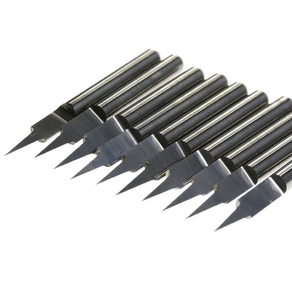

Продавец не может посоветовать какие фрезы подойдут, у другого продавца с Али есть вот такие фрезы:
И он отвечает, что они подойдут для гравировки по алюминию (не понимает, что такое дюраль).
Но по-моему они слишком хрупкие (диаметр хвостовика 3 мм) и вообще не подходящие (больше для дерева/пластика).
Нужно на глубину в 1-2мм и что бы стенки были как можно "прямее".
Подскажите, подойдут фрезы, что на фото? Посоветуйте, пожалуйста, тогда более подходящие?

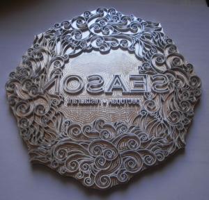

P.S. Вот что подразумеваю под "тонкими" элементами:
Тут клише, но смысл тот же, т.е. линия толщиной 0.1 мм - это самое тонкое, что будет, глубина 1-2 мм.

Хоть у поздно, но отвечу, может быть другим поможет:
Указанные фрезы сломаются тут же т.к. угол слишком мал, они больше для пластика.  Снимая по 0.05  и скорости 100мм/мин поработают, но нафиг оно надо.

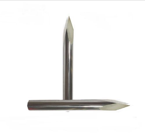

Подойдут так называемые "пирамиды":
Оптимальным для себя считаю 40-60 градусов, Вам лучше поэксперементировать.
Говорю из личного опыта, пока что не могу назвать себя профи во фрезеровке.
