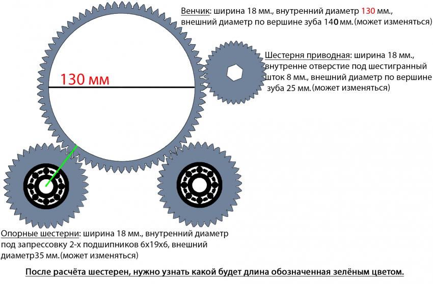

Приветствую! Мне нужно нарисовать чертёж комплекта шестерён со всеми расчётами, чтоб зуборезчик меня понял, а то я с ним разговариваю на разных языках!:) На эскизе все размеры примерные, кроме внутреннего диаметра венца 130 мм! Зубы должны быть максимально мелкими, мне сказали "модуль 1" будет самое то. Материал — металл, или дюраль. Спасибо!

 m — Модулем зацепления называется линейная величина в π раз меньшая окружного шага P или отношение шага по любой концентрической окружности зубчатого колеса к π, то есть модуль - число миллиметров диаметра делительной окружности приходящееся на один зуб.
Для построения примите диаметры шестерен за диаметр делительной окружности, в этом случае искомое расстояние будет равно
17,5+10=27,5
Диаметры заготовок будут больше на две высоты головки зуба ( высота головки зуба — haP = m)

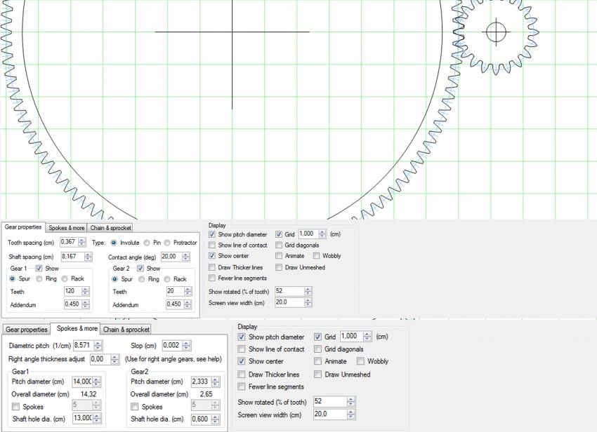

Вот наваял! Правильно я настроил и понимаю: Число зубьев 120 и 20, внутренние диаметры 130 и 6, размер от центра до верха зуба 143,2 и 26,5? Что такое "pitch dimeter" 140 и 23,33? Это круговая голубенькая разметка по середине высоты зубьев? Если эту выкладку показать зуборезчику, он всё поймёт? Просто я не нашёл параметра "модуль 1", как мне говорили.
