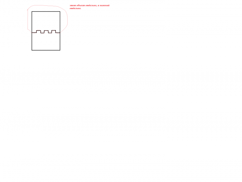

Всем привет. я новичок в этом деле, еще с корелом на ВЫ. Нашел макет кукольного домика. Хочу дочку свою порадовать, но размер у макета 500 на 300. А поле у меня рабочее 400 на 300. Хочу у вас спросить совета. Как разделить этот объект в кореле на две части с соединением под пазы. Чтобы можно было собрать его в один. Надеюсь понятно объяснил. Поиском ничего такого не нашел. На станке нет отверстия для протяжки материала.

Под рукой только люстра, но насколько помню, вам нужно сделать следующее: Если прямоугольник в вашем файле именно объект прямоугольник, а не нарисованный линиями изначально, то вам нужно его выделить и нажать Ctrl+Q, преобразовав в кривую. Затем нажать Ф10, у вас изменится инструмент выбора на инструмент работы с кривыми / белая стрелочка/ (в левой палитре он второй сверху), этим инструментом тыкаете на прямоугольнике в местах соприкосновения его с линией с сегментами замка, щелкая левой кнопкой быстро 2 раза на каждом, у вас в этих местах появятся новые узлы.  Тем же инструментом выделяете их (можно с шифтом, можно удерживая левую кнопку и как бы заключая эти точки в прямоугольник и нажимаете на верхней горизонтальной палитре кнопку "Разделить узлы" и потом Ctrll+K (латинскую) или на гор. панели кнопку разделить объекты. потом тыкаете самый верхний инструмент в левой палитре (инструмент выбора / черная стрелка/), выделяете центральный элемент с пазами (думаю, что он у вас будет одним объектом, а не разбит на сегменты), нажимаете + /плюс справа на цифровой части клавы, у вас тут же появляется точная копия этого объекта на том же месте. Выделяете эту копию и с шифтом тыкаете в любую из половинок прямоугольника, перетаскиваете в сторону. В принципе все. Также вы можете объединить узлы в новом объекте, по тому же принципу, но используя соседние кнопки (замкнуть узлы и тп), но это не обязательно.
(Кстати, моментальное копирование по правому плюсу относится к любым группам объектов в Корел, копипастом часто копировать гораздо дольше, особенно на слабых компах).
Объект нарисован линиями. Спасибо. Попробую ваш метод.
Копировать-вставить. Получаете два объекта. На одном удаляете верхнюю часть, на другом нижнюю. Все.
