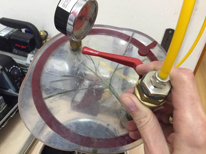

Maaksii Mikhaylov 0 Жалоба #1 Опубликовано: 4 августа 2017 У меня на вакуумной камере для стабилизации дерева расстрескалась крышка и умерла.Нужна новая, макет во вложении. Только на этот раз хочу не из акрила делать, а из поликарбоната 10-15 мм, он вроде как прочнее и лучше как материал для этих целей. Состав для стабилизации разъедает пластик и акрил похоже - уже вторая крышка вся растрескалась.Спасибо, жду ответ. Буду раз любому совету, предложению и информации. крышка_Поликарбонат.cdr Поделиться сообщением Ссылка на сообщение Поделиться на других сайтах
PavelK 1 543 Жалоба #2 Опубликовано: 4 августа 2017 Ну вообще да, монолитный поликарбонат является самым прочным из всех прозрачных материалов, но он так же разлагается от водных и спиртовых растворов щелочи, аммиака, аминов, ацетон, бензин, хлориды, этиловые спирты и куча другой фигни. Но что-то мне подсказывает, что треснул он от вакуума с температурой, нежели от воздействий испарений. Как вариант наносить защитные покрытия (лаки и прочую хрень), либо, что проще, сделать крышку из дюрали со смотровым отверстием. В большинстве случаев полностью прозрачная крышка ни к чему. Поделиться сообщением Ссылка на сообщение Поделиться на других сайтах Награды пользователя
tonic 256 Жалоба #3 Опубликовано: 4 августа 2017 Думаю все видели, как бандиты в боевиках стреляют по гигантским аквариумам и оттуда выскакивают огромные акулы и крокодилы-убийцы. Это такая же правда как взрывы и огонь в вакууме в "Звездных Войнах". Все аквариумы сделаны из акрила толщиной 15-20-30 мм и выдерживают гигантское давление. Оргстекло, при обработке лазером образует микротрещины, которые являются катализаторами для явных трещин. Вывод - фрезерная обработка или отпуск изделий из оргсткела. Поликарбонат - материал в 2-3 раза дороже чем орстекло. Размер стандартного листа 2050х3050 мм. Толщина 10-15 мм - не самая распространенная. Ходовые: 2-3-4 мм. Для вашей задачи, надо, что купить лист и вырезать из него кусок 300х300 мм? Не самый удачный ход производителя. Сомневаюсь, что найдете такой кусок поликрбоната. 1 Поделиться сообщением Ссылка на сообщение Поделиться на других сайтах Награды пользователя
Maaksii Mikhaylov 0 Жалоба #4 Опубликовано: 4 августа 2017 5 часов назад, PavelK сказал: Ну вообще да, монолитный поликарбонат является самым прочным из всех прозрачных материалов, но он так же разлагается от водных и спиртовых растворов щелочи, аммиака, аминов, ацетон, бензин, хлориды, этиловые спирты и куча другой фигни. Но что-то мне подсказывает, что треснул он от вакуума с температурой, нежели от воздействий испарений. Как вариант наносить защитные покрытия (лаки и прочую хрень), либо, что проще, сделать крышку из дюрали со смотровым отверстием. В большинстве случаев полностью прозрачная крышка ни к чему. Дык я согласен и на дюраль с окошком!! Но кто это может сделать за вменяемые деньги? Поделиться сообщением Ссылка на сообщение Поделиться на других сайтах

PavelK 1 543 Жалоба #7 Опубликовано: 5 августа 2017 14 часов назад, Maaksii Mikhaylov сказал: Дык я согласен и на дюраль с окошком!! Но кто это может сделать за вменяемые деньги? Ну у вас не слишком сложный рез - может быть вам попробовать действительно самостоятельно сделать? Основная проблема это купить маленький кусок, т.к. обычно продают листы 1.5х1.5 метра, а такой толщины редко кому нужен, вот и мало кто делает. Лично я таких не знаю, увы =( Поделиться сообщением Ссылка на сообщение Поделиться на других сайтах Награды пользователя
tonic 256 Жалоба #8 Опубликовано: 5 августа 2017 Есть несколько компаний продают обрезки. Гугл в помощь. Есть те же компании, которые просто отрезают. Вам нужен Д16Т. Можно просто Д16. Самая низкая цена. Примерно 300-400 рублей за кило. Последний раз себе брали 27 кг Д16 с порезкой - 8.5 т.р. Ищите и обрящите, как говаривал товарищ Христос. Поделиться сообщением Ссылка на сообщение Поделиться на других сайтах Награды пользователя
