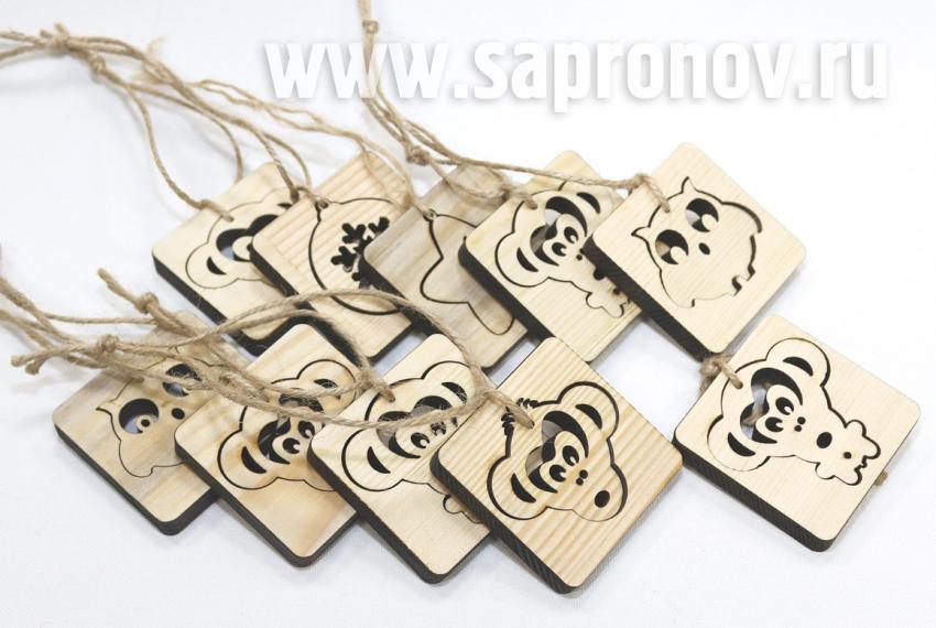

я уже в соседней теме показывал чем хочу заняться.

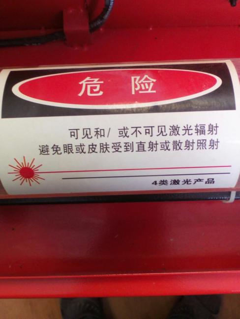

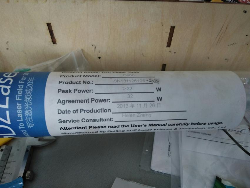

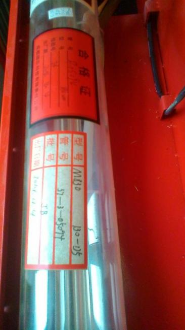

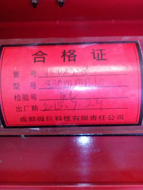

Да вы чего?? Какие спец трубы? Вот какие у меня трубы стоят (фото приложил). В основном использую для гравировки, но иногда приходится и порезать что то.
фанера 3мм-4мм - 12-15мм/с при мощности 55%
фанера 6мм - 7мм/с при той же мощности.
Не скажу, что режет отлично и все места прорезает (в сравнении со станком 100Вт), но режет. В один проход. А уж, где не прорезало, канцелярский нож вам в руки и вперед.
Я канцелярским ножом фанеру 6мм прорезал в тех местах, где реза вообще не было.
