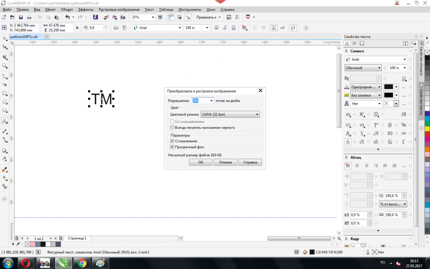

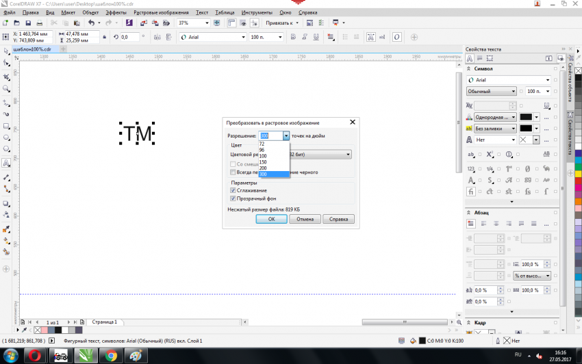

в кореле х7 при переводе в растр предлагается максимально 300 точек на дюйм. Этого достаточно?
1. Как бы плагин с вектором не плохо работает. Зачем вобще в растр переводить? Ну бывают отдельные картинки/заливки, но...
2. Про разрешение печати и так много написано - читайте форум. Если что-то не понятно - сделайте несколько изображений 200/300/600/1200dpi и распечатайте на принтере - надеюсь, сами поймете.
3. при переводе в растр можно выбирать не стандартные значения и забивать их ручками..:)
@СивКА  Я только учусь, выше писали про перевод, я переспросил. Скрин приложил, там нет возможности поставить разрешение выше. Или я опять что то не так делаю
Изменено пользователем Дмитрий78
с 1 вопросом разобрался, а вот удалить пост не смог.
