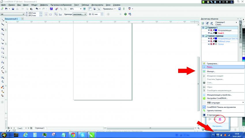

На 10 ой винде обычно обычно кореллазер сворачивается, нажимаем на круг красный правой клавишей и выбираем задачу

Corellaser сворачивается опять же когда он запущен, а у меня проблема в том что он грузит до 1 момента (на скриншоте показан), а дальше он виснет и вылетает.
