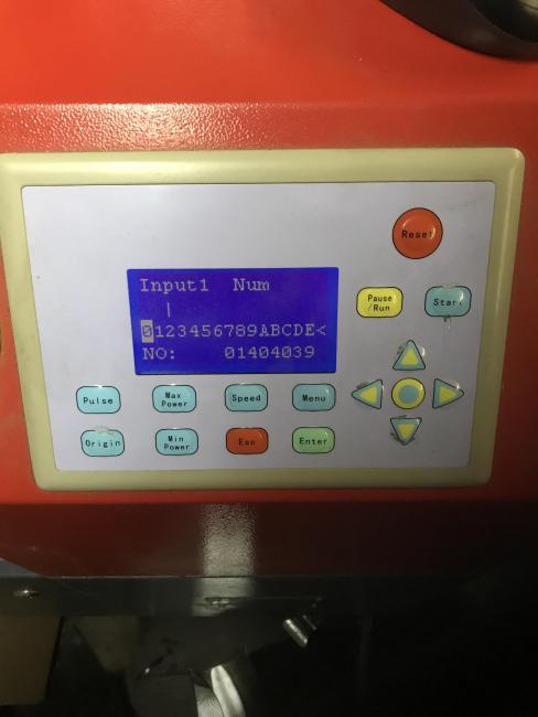

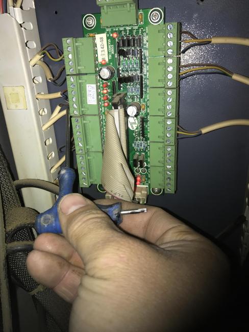

Со станком, после замены трубки и юстировки, не работал. Зато станок перевозили с одного помещения в другое. Сегодня нужно было вырезать шаблон и столкнулся с проблемой.  1 - станок при включении выдал надпись про ввод чего то( на фото 2).
2 - при осмотре внутренностный был выявлен выпавший провод из разъёма на материнке(фото1). Откуда не знаю, все клеммы в разъёме оказались раскручены.

Подскажите откуда мог выпасть провод, если сможете и с чем связан запрос на ввод какого то номера при включении или после ресетаIMG_0040.thumb.JPG.fef87be67fbc41505b7ef5a9197f9baa.JPG

Я не припомню такого провода в материнке... Вы уверены, что от неё?
Ну в общем думаю что он неё. Все винты в разъёме раскручены были, а при шевелении этого провода загорался светодиод на плате. Но,при попытке заглянуть куда он был прикручен,провод выпал.
Блин, я перепутал его с отверткой у вас в руках, и показалось, что это силовой провод.
Этот разъём от концевиков, три синих идут в пин 6, два коричневых в пин 5 и один коричневый в пин 3, если считать сверху разъёма.
Спасибо огромное!!
теперь осталось выяснить с вводом какого то номера.
Провода вернул на место, проблема по запросу кода на каждую операцию после включения не решилась.
О, заработало. Сброс настроек помог.
