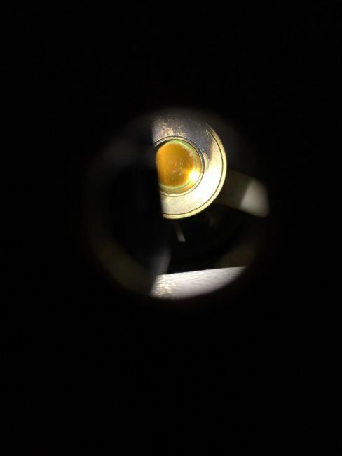

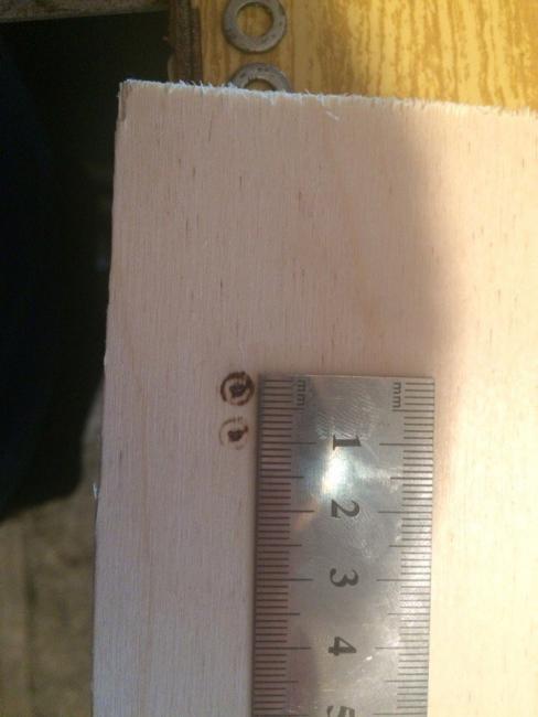

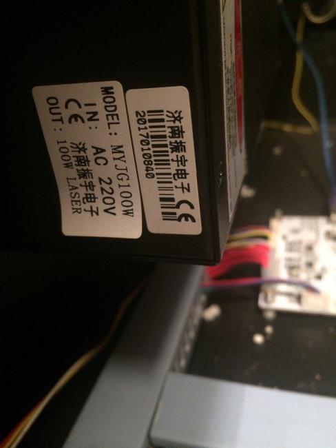

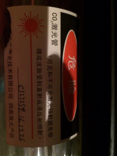

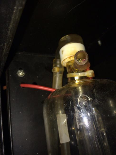

Дарья Боровых 0 Жалоба #1 Опубликовано: 13 июля 2017 Добрый день. Имеем лазерный станок JL-k0609 трубка мощностью 80w. Купили станок меньше месяца назад. Резали немного, от силы часов 15. температура ОЖ выше 20 градусов не поднималась. станок заземлили. в один из дней при пробной резки, появился двойной луч. Думали проблемы в юстировке, все проверили,все было ок. Протерли линзу на сопле и все зеркала. Обнаружили большое пятно нагара на линзе самой трубки, оттерли его. проблема не решилась. на выходе из трубки вот такое пятно, как на фото. за день до этого все было нормально. Имеем такую трубку фото 2. и такой блок розжига фото 3. Очень странно если сдохла трубка, потому что мы все делали как нужно. Продавец пообещал сделать по гарантии все кроме трубки, так как это расходный материал. хотелось бы знать, возможно ли такое, что блок довел до такого состояния трубку? фото трубки прилагается. Подскажите заодно ее модель. И еще одно наблюдение. к задней части трубки подходит красный провод, от блока розжига и там где подключается к лазерной трубке есть изоляция. Такое же есть и в начале трубки, только уходит белый провод, так вот там изоляция от нагрева начала плавиться и течь. Поделиться сообщением Ссылка на сообщение Поделиться на других сайтах
ЛазерДизайн 278 Жалоба #2 Опубликовано: 13 июля 2017 Трубу на замену. При плохом контакте на минусовом выводе трубки возникают повышенные токи которые могут привести к выходу из строя трубки. Но может все с точностью наоборот, тоесть неисправная трубка может создавать повышенные токи. Также что у вас залито в качестве ОЖ? И напишите ваш город хотябы Поделиться сообщением Ссылка на сообщение Поделиться на других сайтах Награды пользователя
PavelK 1 539 Жалоба #3 Опубликовано: 13 июля 2017 И вам день добрый. Подключайте по-нормальному силовой контакт трубки (о подключении в полезных советах есть) она плавится не от нагрева, а от плохого контакта. Если ничего не измениться, то трубке хана, либо изначально либо в процессе перевозки были повреждения, при условии, что установлен миллиамперметр и вы силу тока не превышали - иначе из-за этого. По этикетке, похоже, что старая Yongli. Поделиться сообщением Ссылка на сообщение Поделиться на других сайтах Награды пользователя

PavelK 1 539 Жалоба #5 Опубликовано: 13 июля 2017 Если мощность ставили больше 50% - запросто. Миллиамперметр всегда должен стоять, если производитель и поставщик хз кто и блоки не настраивают заранее, а настраивают лишь единицы. Поделиться сообщением Ссылка на сообщение Поделиться на других сайтах Награды пользователя
Дарья Боровых 0 Жалоба #6 Опубликовано: 13 июля 2017 Подскажите как узнать настроенный блок или нет. Цэшка есть померить. Потому что если трубку менять, новую так же быстро можно сломать. Поделиться сообщением Ссылка на сообщение Поделиться на других сайтах
PavelK 1 539 Жалоба #7 Опубликовано: 13 июля 2017 В полезных советах есть про подключение миллиамперметра, при 100% мощности сила тока должен быть рекомендуемая для вашей трубки. Но мерять на уже умершей трубе бессмысленно. Поделиться сообщением Ссылка на сообщение Поделиться на других сайтах Награды пользователя
