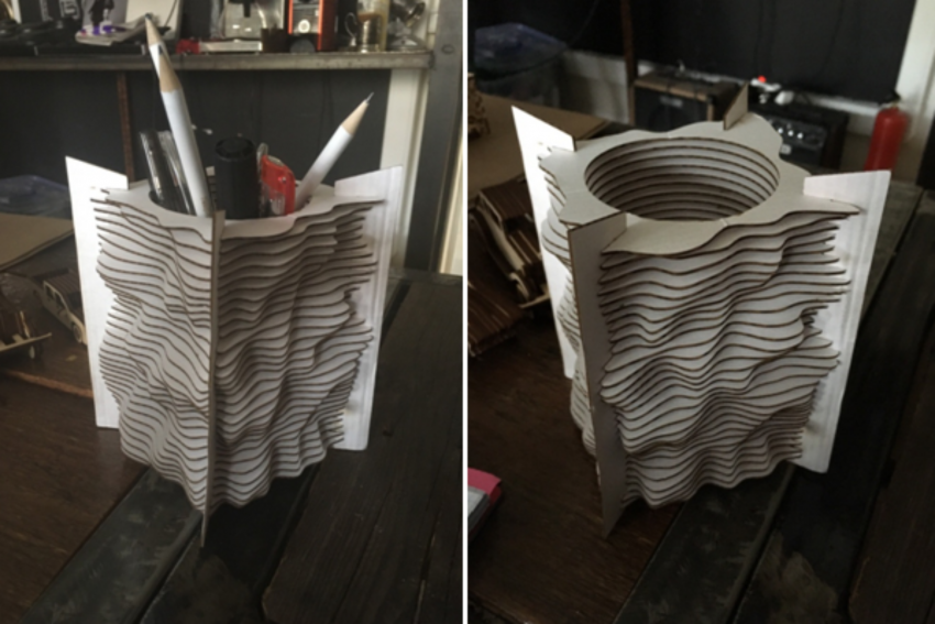

Органайзер для письменных принадлежностей
Вам понадобится:
• Картон 1 мм
• усидчивость
Детали были вырезаны на станке Raylogic 11G 1290 с трубкой 100 ватт на параметрах:
• Скорость- 100
• Мощность: 30-35
Для маркировки деталей:
• Скорость-300
• Мощность -13
Время изготовления: 30 минут резка на лазере +40 минут собрать
Мы снова использовали метод гравировки через рез для маркировки деталей, чтобы сэкономить время (зеленый слой). Начинаем с нуля и заканчиваем деталью, которую не маркировали. По счету она будет 31. Советуем сначала собрать одну «расческу» полностью, потом вставить параллельную, чтобы было легче вставить остальные 2 стороны. Тут нужно проявить усидчивость и терпение. Главное не применять силу и не мять картон.
органайзер.cdr
