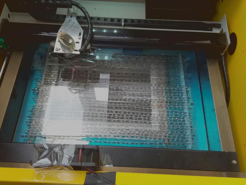

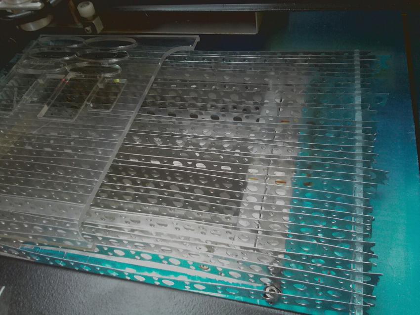

Хотел поделиться идеей как на коленке сделать небольшой ламельный стол.
Мое рабочее поле 300х200 ламельный стол на али стоит около 1700. и ждать долго. Решил придумать из подручных средств.
На своем же станке вырезал из обрезков оргстекла "гребенку" с шагом 5 мм и глубиной 10мм. Купил в строительном магазине монтажную металлическую ленту 12 мм толщиной 0.5. Вышло около 300р.
Нарезал и вставил в пазы. Как минимум можно работать пока не придет с Китая нормальный сотовый стол =)
Толщина перфоленты:  0.5-1.0 мм.  И даже на фотке видно, что она жесткая и кривая.
Тупо луч будет отражаться от торца. Фишка сотовых и ламельных столов - малая площадь контакта.
То есть при резке будут подгары.  Обязательно. Будут. Природу (физику) не обманешь.
Да и сделали вы полоски достаточно часто.
Мы когда делали самодельные столы, как минимум точили верхний край. Всяко меньше отражение.
Один из самых простых ламельных столов, это купить алюминиевый уголок и положить его углом вверх.
1. Во первых ровно.
2. Во вторых отражает в бок. И излучение расфокусируется в стороны.
3. В третьих минимум действий. Только распилка, можно просто положить на поперечины.
4. Алюминий дороже чем пефолента, что плохо, то есть минус.
Спасибо большое за ответ, учту. переделаю на уголки.
