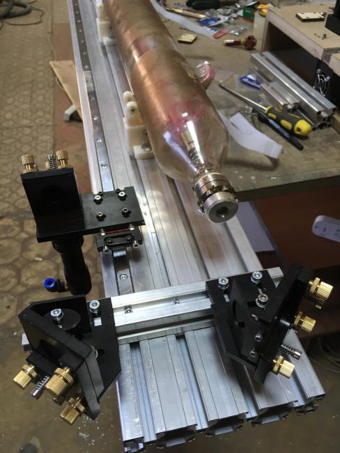

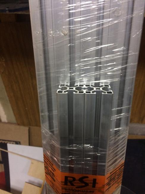

Rudiarius 37 Жалоба #1 Опубликовано: 5 июля 2017 (изменено) Всем привет! Давно не заходил сюда, не было времени. Решил собрать станок сам. планирую рабочее поле 1525*1000. Уже заказал станину из 40мм трубы со стенкой 2, и профиль из алюминия, на ось х 40*160 и на у-40*40. Трубу хочу 130-150ВТ реси и ставить ее на портал. Встал вопрос в перемещении портала, 4 хивиновские каретки, думаю сделать ее на ШВП с двух сторон, соответственно 2 шаговика, какой винт выбрать, чтобы он не прогибался под своим весом? А также какие шаговики выбрать, при учете, что портал будет примерно 25кг весом. Изменено 5 июля 2017 пользователем Rudiarius 1 Поделиться сообщением Ссылка на сообщение Поделиться на других сайтах

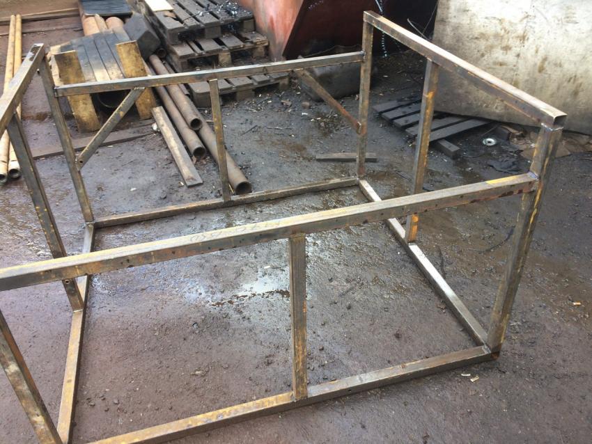

Rudiarius 37 Жалоба #15 Опубликовано: 10 июля 2017 (изменено) Люминий закуплен, станина сварена. Завтра шкурить и красить, если погода позволит. Изменено 10 июля 2017 пользователем Rudiarius 1 Поделиться сообщением Ссылка на сообщение Поделиться на других сайтах

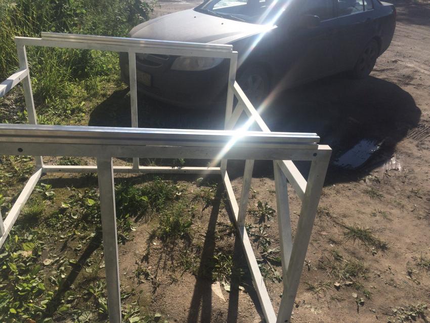

Rudiarius 37 Жалоба #16 Опубликовано: 12 июля 2017 (изменено) Вчера с погодой не очень повезло, успел только на раз прокрасить. Сегодня установил алюминиевый профиль, не смогли сварщики сделать идеально ровной поверхности, пришлось ставить проставки от 0,1 до 1мм. Дальше жду пока придут направляющие. День омрачила какая то скотина, которая стукнула машину и скрылась... Изменено 12 июля 2017 пользователем Rudiarius 1 Поделиться сообщением Ссылка на сообщение Поделиться на других сайтах
PavelK 1 542 Жалоба #17 Опубликовано: 12 июля 2017 Проставки лучше ставить под сами направляющие, нежели под профиль, а использовать для этого ленту из жёсткой резины и зазор регулировать самими винтами на направляющей - они там как раз часто расположены и можно выровнять в любом месте. Кстати, не проще было раму из того же профиля собрать? Получилось бы ровнее и проще, нежели чем варить. Поделиться сообщением Ссылка на сообщение Поделиться на других сайтах Награды пользователя
Rudiarius 37 Жалоба #18 Опубликовано: 13 июля 2017 @PavelK Может и проще, но была труба 40*40 со стенкой 3мм. в ней и веса больше... Думаю что и направляки тоже придется равнять. Поделиться сообщением Ссылка на сообщение Поделиться на других сайтах

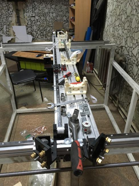

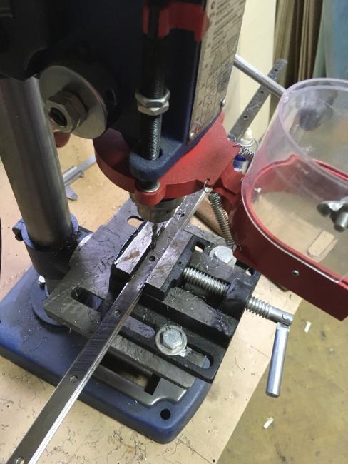

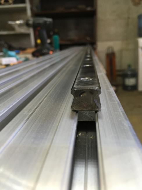

Rudiarius 37 Жалоба #19 Опубликовано: 19 июля 2017 Наконец-то пришли рельсы и ШВП. Столкнулся с проблемой: на чертежах поставщика была информация, что отверстия в хивинах 4,5мм. закупил "сухари" и винты, а как приехало, оказалось что отверстия 3,5мм. Начал искать сухари под резьбу м3, их попросту нет. Винты на М3 стоят !!!8руб/шт!!! Совсем озверели с ценами. Завтра буду рассверливать под резьбу М4. 1 Поделиться сообщением Ссылка на сообщение Поделиться на других сайтах
Rudiarius 37 Жалоба #20 Опубликовано: 20 июля 2017 Рассверлил и установил направляющие. Жду ШВП с проточки. Завтра думаю буду добивать механику. 1 Поделиться сообщением Ссылка на сообщение Поделиться на других сайтах

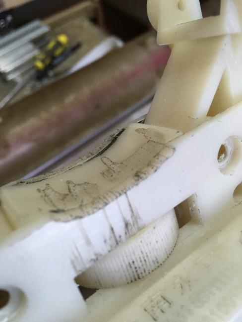

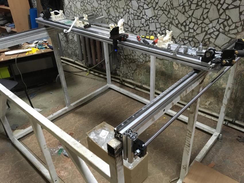

Rudiarius 37 Жалоба #21 Опубликовано: 25 июля 2017 (изменено) И снова всем привет! разом приехала куча всего: держатели для трубки, ролик натяжения ремня, держатели зеркал, сопло, зеркала с золотым напылением и линза gaas 63mm =) Сегодня занимался порталом, так как сварщики слегка накосячили, и одну сторону станины сварили под углом в 3 градуса, сегодня целый день переделывали... Пришлось с помощью болгарина сточить часть держателя, так как уж очень высоко была труба, выиграл 5мм. Буду докупать еще 2 держателя, на мой взгляд 4х маловато... Завтра буду ставить на раму и попробую сделать обратную юстировку, чтобы до конца определиться с расположением держателей зеркал. Следующий этап - покупка шаговиков и драйверов к ним, отсюда вопрос к профи: Какой фирмы движки заказать и, по возможности, где? Сам раздумываю между Leadshhine (Кусается цена) и Stepline (продован утверждает, что их делают на том же заводе что и Leadshhine, и за 7 лет его работы в конторе, нареканий было 0,5% от общего объема продаж) По факту станок получается 1550*1110мм. Изменено 25 июля 2017 пользователем Rudiarius Поделиться сообщением Ссылка на сообщение Поделиться на других сайтах

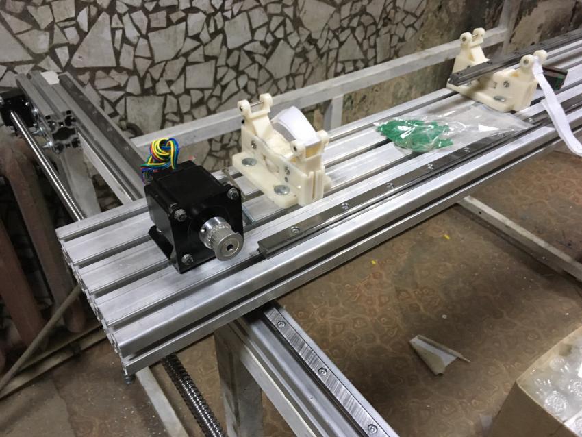

Rudiarius 37 Жалоба #23 Опубликовано: 9 августа 2017 Приехали двигатели и драйвера. Постепенно устанавливаю все на "станок". Совсем забыл про питание. Заказал Руиду и кабель-каналы. Возник вопрос: какое расстояние делать короче, между управлением и драйверами, или между драйверами и двигателями? 1 Поделиться сообщением Ссылка на сообщение Поделиться на других сайтах
PavelK 1 542 Жалоба #24 Опубликовано: 9 августа 2017 Между драйвером и двигателем лучше по-меньше, но если кабель качественный, то не суть. 1 Поделиться сообщением Ссылка на сообщение Поделиться на других сайтах Награды пользователя

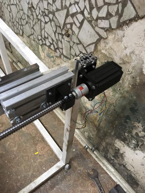

Rudiarius 37 Жалоба #25 Опубликовано: 10 августа 2017 Всплыла проблема. Синий токарь проточил ШВП под муфту не 10, а 9,5мм... Придется фольгой исправлять его косяк и ждать пока его шеф из отпуска вернется, буду его бавить на новый ШВП... Поделиться сообщением Ссылка на сообщение Поделиться на других сайтах
