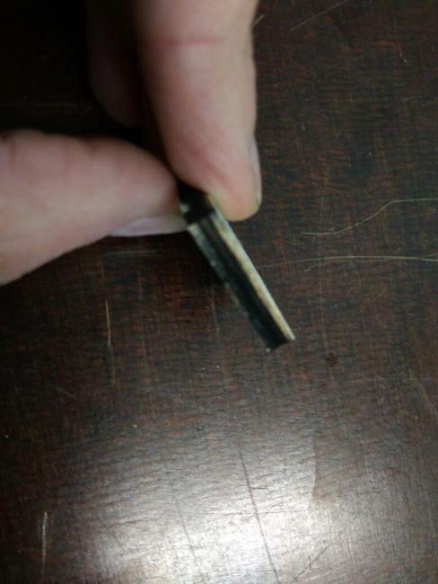

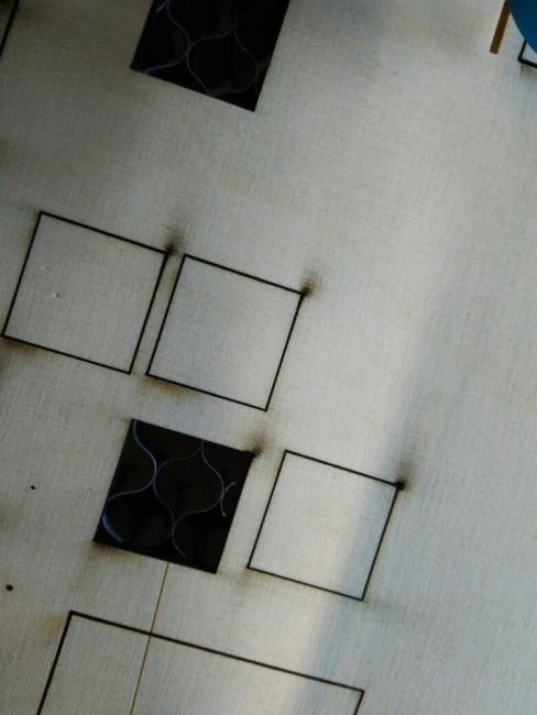

С нагаром я разобралась, дело было не в оптике, поменяла конусную головку на 2 мм в диаметре, а стояла 6. Но теперь другие проблемы: рез тонкий, но вначале остается жирная точка, и рез фанеры книзу черный а вверху белый. Мне нужен равномерный коричневый.Кто знает в чем дело?
На фото видно.
Настройте фокус. Увеличивайте-уменьшайте понемногу расстояние от сопла до фанеры, пока рез не станет самым тонким. Под это расстояние сделайте шайбу и пользуйтесь.
Я бы сказал что еще и воздуха маловато.
В начале чёрное - лазер то врезается в материал.  Либо ставьте начало реза в другом менее важном месте, либо задавайте в программе расстояние врезки, что бы он её начинал за пределами заготовки, если программа позволяет, если нет, то дорисовывайте самостоятельно врез за пределами детали.
По поводу нагара уже сказали - нужно большей мощности компрессор.
  29.06.2017 в 13:47, Студия "Артконтинент" сказал:
Спасибо
  29.06.2017 в 16:46, PavelK сказал:
Спасибо, но так же не должно быть? я по поводу точки вначале. Когда работала за другим станком таких проблем вообще не было. А дорисовывать каждый макет это не выход, если их много(
@Ника Хвостенко  обдув мощнее гораздо и регулируйте скорости+ мощности. Так же зависит от фанеры - влажность, тип клея.
Что за фанеру взяли?  Такой сильный нагар даёт влагостойкая фанера. Может вообще не прорезать.
