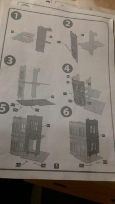

Доброго времени суток, уважаемые форумчане. Стоит задача сделать инструкции для сборки 3-д конструкторов из фанеры. Кто сталкивался с подобным?  Можно ли из корела взять вектор и импортировать его в какой то 3д, а там уже скомпоновать по деталям.
Есть ли не сложные програмные продукты для таких целей?
Подскажите кто делал или сталкивался. Нужно что-то похожее на фото
Можно из ai в 3ds Max или Autocad ипортировать, а там делать что угодно и как угодно в 3d, на выходе можно получить офигительную весчь.
Мне ближе 3ds Max, там можно текстуры наложить и будет гуд, хотя я в нём наоборот сначала моделирую, потом в вектор вывожу.
Ну а в Autocad е может чуть удобнее в плане параметрического моделирования, нежели творческого.

ai это в смысле Adobe Illustrator ?
да
Спасибо, попробую.
