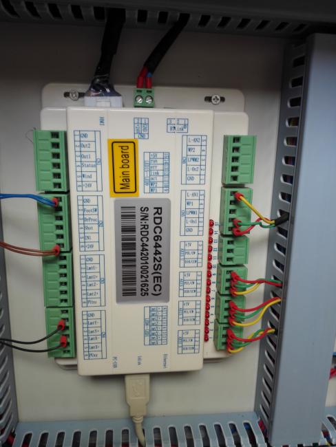

ostrovsvit 2 Жалоба #1 Опубликовано: 1 апреля 2017 (изменено) Вот такая проблема.При включении usb кабеля от станка в комп произошло замыкание и usb выходы на мат. плате станка пеиестали работать. Подключил через интернет разьём - всё отлично соеденилось. Но при резке когда головка лазера идёт с ноля к месту реза то включается лазерный луч и по завершении резки со включенным лучёл головка возвращается на начала. Также обвод рамки идёт со включённым лучём.Станок LTT 9060.Заказал уже новую в китае. Можно ли эту к жизни вернуть ? И есть ли у кого настройки коэффициента и прочего для такого станка? VID-20170329-WA0014.mp4 Изменено 1 апреля 2017 пользователем ostrovsvit 1 Поделиться сообщением Ссылка на сообщение Поделиться на других сайтах
ostrovsvit 2 Жалоба #2 Опубликовано: 18 апреля 2017 Пришла новая материнка ---- проблема не пропала!!! Причина была в блоке питания !!! 1 Поделиться сообщением Ссылка на сообщение Поделиться на других сайтах

ostrovsvit 2 Жалоба #4 Опубликовано: 18 апреля 2017 С какими только мастерами не разговаривал - ни кто не сталкивался с такой проблемой. Поставил новый блок и заработало нормально. Потерян месяц и 17т рублей. Поделиться сообщением Ссылка на сообщение Поделиться на других сайтах
PavelK 1 541 Жалоба #5 Опубликовано: 18 апреля 2017 @ostrovsvit Ну обычно материнки реагируют на малые/большие напряжения по другому - либо совсем сгорают либо вообще не запускаются. В новых видимо поставили более серьёзный стабилизатор для этого, но вот почему луч так себя повёл для меня досих пор загадка. Будет время поиздеваюсь над своей. Поделиться сообщением Ссылка на сообщение Поделиться на других сайтах Награды пользователя

ostrovsvit 2 Жалоба #7 Опубликовано: 18 апреля 2017 Старая мать то рабочая, просто юсб выход подгорел, но ей можно пользоваться через интернет разьём. подгорело что то в блоке , говорят можно перепаять Поделиться сообщением Ссылка на сообщение Поделиться на других сайтах
Стекло123 0 Жалоба #8 Опубликовано: 5 мая 2018 Здравствуйте, схожая проблема у нас, подскажите пожалуйста, блок питания чего? трубки? или материнки? Поделиться сообщением Ссылка на сообщение Поделиться на других сайтах
ostrovsvit 2 Жалоба #9 Опубликовано: 5 мая 2018 31 минуту назад, Стекло123 сказал: Здравствуйте, схожая проблема у нас, подскажите пожалуйста, блок питания чего? трубки? или материнки? Блок питания для трубки Поделиться сообщением Ссылка на сообщение Поделиться на других сайтах
