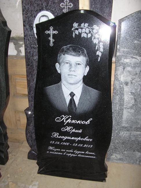

Подготовка фотографии для гравировки на станке, ретушь под станок.
