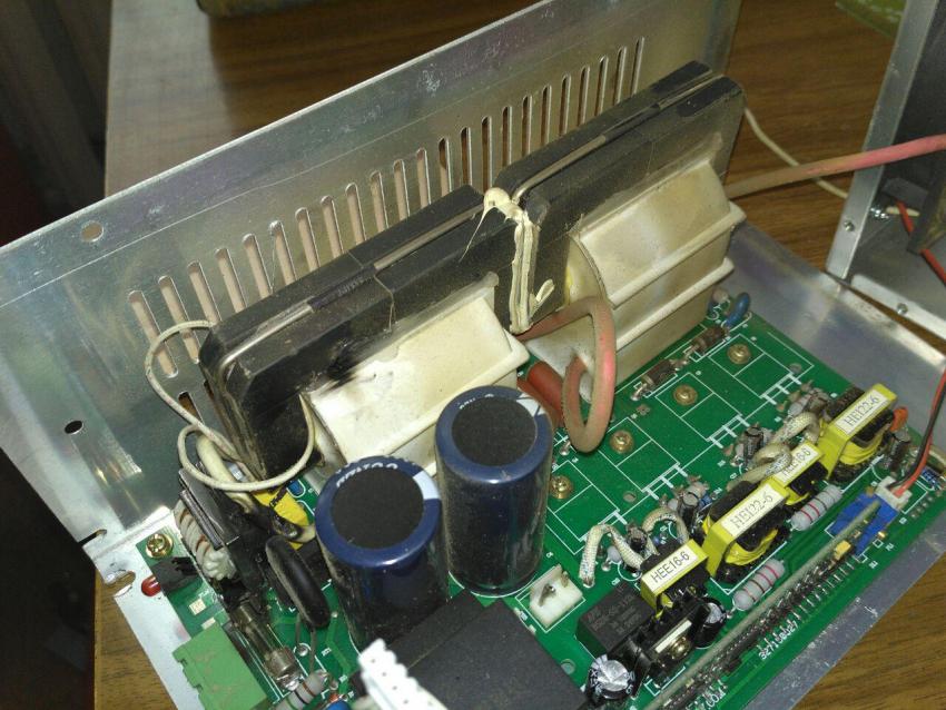

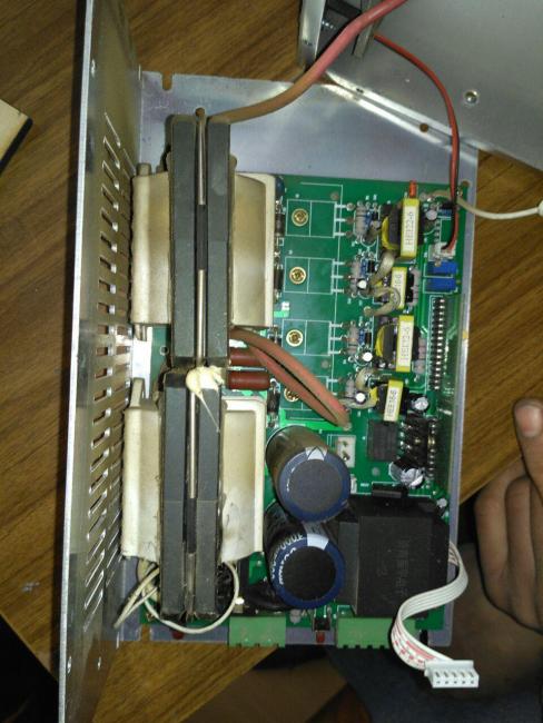

William 5 Жалоба #1 Опубликовано: 3 марта 2017 Добрый день, господа! Лазер во время работы перестал резать, вместо прорезывания идет тонкая пунктирная полоса. А также слышен небольшой треск. В нутри обнаружил следуюющее (на видео) при нажатии на "Пульс". Что сломалось? Где купить? Как заменить? video_2017-03-03_17-52-50.mov Поделиться сообщением Ссылка на сообщение Поделиться на других сайтах
PavelK 1 541 Жалоба #2 Опубликовано: 4 марта 2017 Ну думаю тут и так понятно, что блок розжига на замену... Поделиться сообщением Ссылка на сообщение Поделиться на других сайтах Награды пользователя

William 5 Жалоба #6 Опубликовано: 4 марта 2017 Вот как это выглядит внутри. @alexander-1 говорит что это катушка. Может кто знает где катушку заказать? Все-таки катушки дешевле блока... VID_20170304_160608.mp4 Поделиться сообщением Ссылка на сообщение Поделиться на других сайтах

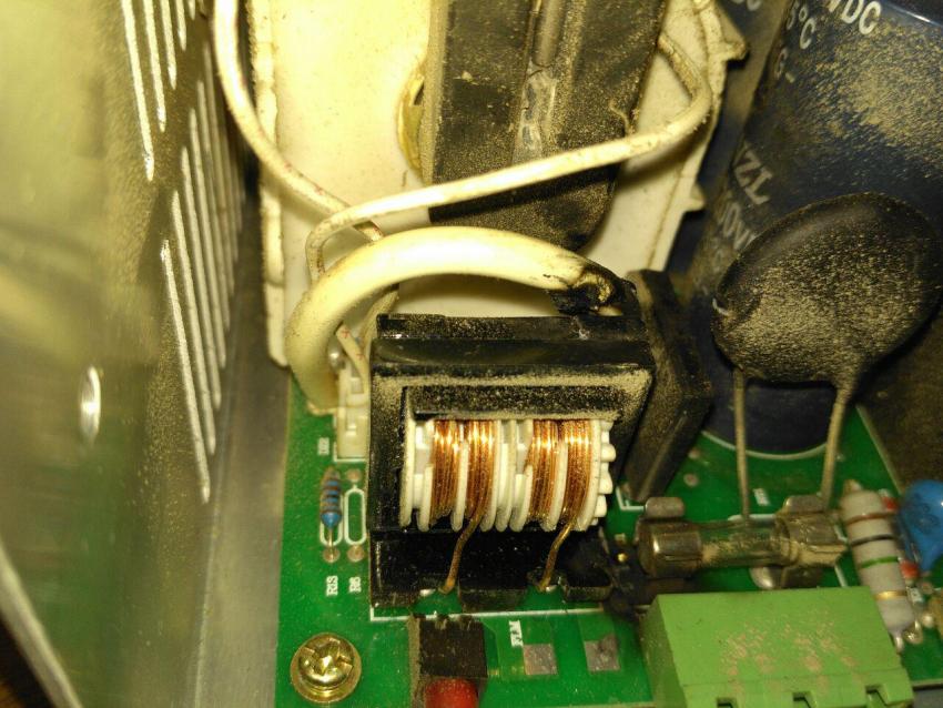

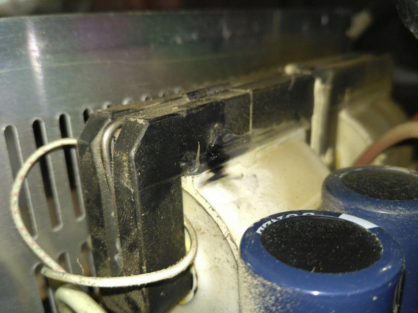

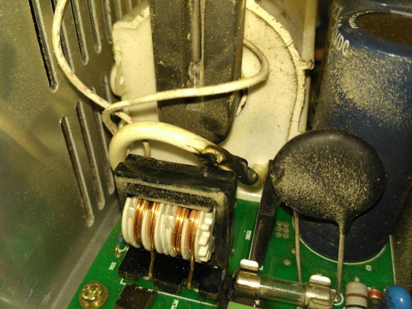

William 5 Жалоба #11 Опубликовано: 6 марта 2017 @PavelK @alexander-1@alexander-1 @PavelK Вам не кажется что пробивает обмотка на проводе? Человек который продает катушки (по ссылке выше) выдвинул такое предположение... Поделиться сообщением Ссылка на сообщение Поделиться на других сайтах
alexander-1 2 480 Жалоба #12 Опубликовано: 6 марта 2017 всё правильно, обмотка 1 Поделиться сообщением Ссылка на сообщение Поделиться на других сайтах Награды пользователя
William 5 Жалоба #13 Опубликовано: 9 марта 2017 Вот небольшой отчет пробитой обмотки. Даже не представляю как этот провод перемотать. Буду сдавать специалистам в ремонт... video_2017-03-09_15-06-19.mov Поделиться сообщением Ссылка на сообщение Поделиться на других сайтах
PavelK 1 541 Жалоба #14 Опубликовано: 10 марта 2017 Если так пробивает, то есть большая вероятность, что что-то не так с трубкой и после починки может такоеже случиться. Поделиться сообщением Ссылка на сообщение Поделиться на других сайтах Награды пользователя

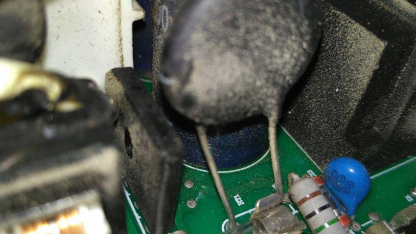

sicobeast 21 Жалоба #17 Опубликовано: 14 марта 2017 В 10.03.2017 в 16:32, William сказал: @PavelK Это произошло после того как я поставил мощность на 75. Что может быть с трубкой не так? На что обратить внимание? Я конечно не сколько не смею сомневаться в квалификации Админа))) Но есть предположение довольно весомое что неисправность кроется а точнее может крыться и не в самой трубе. В управляющей плате самого блока розжига. "Пунктирность" более указывает на пробой одного из управляющих мосфетов (он же полевой транзистор.) либо каких то других элементов управляющей платы блока розжига. На моей практике было много пломок БР. 99% случаев по неисправности или не стабильной работе онного. Катушка обычно если дохнет то делает это очень быстро. Это если учитывать что в ней коренной дефект. Вам дали неплохой совет отнести бр к телемастеру что бы хотя бы диагностировать неисправность платы. Новые катушки у китайцев стоят порядка 1,5р. а вот замена радиодеталей на плате там как пойдет. В любом случае чтоб блок розжига сгорел полностью это редкость. Неисправный бр лучше неэксплотировать тогда возможно удасться починить. 1 Поделиться сообщением Ссылка на сообщение Поделиться на других сайтах Награды пользователя

sicobeast 21 Жалоба #19 Опубликовано: 14 марта 2017 Еще стоит обратить внимания что БР терпеть не могут пыль...причем любую.Продувайте его сжатым воздухом после каждой работы. Пыль когда чутка наберет влагу прошибает через себя ток....про перегрев детали я уж молчу. Поделиться сообщением Ссылка на сообщение Поделиться на других сайтах Награды пользователя
