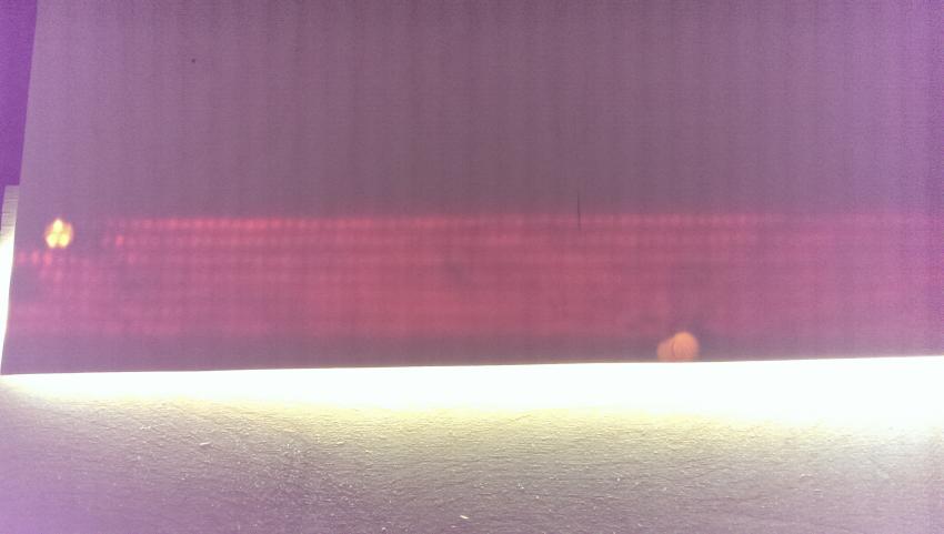

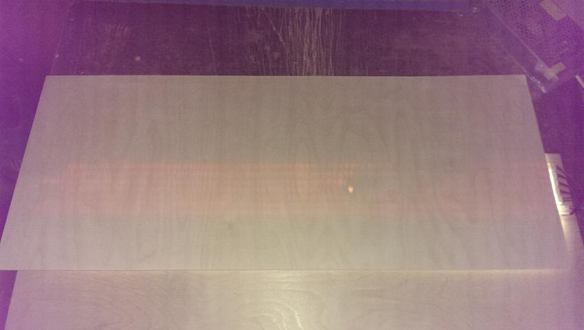

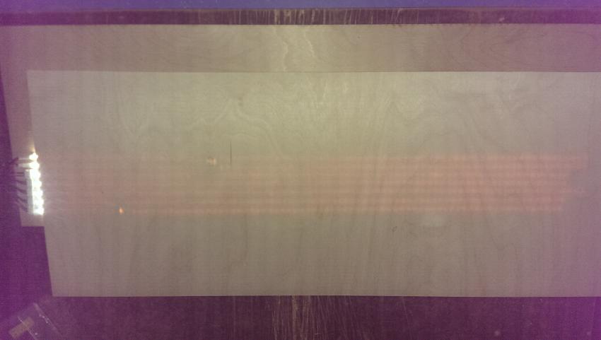

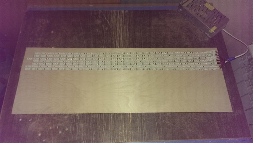

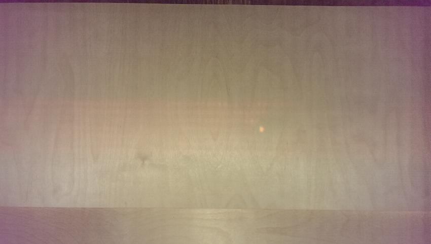

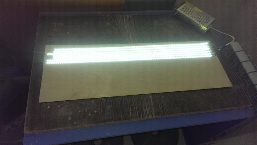

Aleks_1 41 Жалоба #1 Опубликовано: 18 февраля 2017 Давно думал над этим вопросом. После поста @Алексей Пустота. мысля пошла дальше. Вот итог: Обычная светодиодная лента. Т.к. в основном работаю с фанерой 3мм, то проверял на ней, результат такой: Фото не очень, в реальности видно лучше. В темноте ещё лучше. Видно пустоты , сучки , скопления клея. Только будьте осторожны, после того как стал просматривать фанеру мне стало очень сложно подобрать заготовку для работы (фанера уж очень плохая в этом палете пришла), но зато процент брака снизился, сейчас можно контролировать этот показатель. 2 Поделиться сообщением Ссылка на сообщение Поделиться на других сайтах
Евгений К. 186 Жалоба #2 Опубликовано: 18 февраля 2017 26 минут назад, Aleks_1 сказал: основном работаю с фанерой 3мм, то проверял на ней А 4 мм не пробовали? 6 мм понятно что бесполезно. Поделиться сообщением Ссылка на сообщение Поделиться на других сайтах Награды пользователя
Aleks_1 41 Жалоба #3 Опубликовано: 18 февраля 2017 У меня нет 4 мм. Но думаю что пустоты точно просветит. Если у вас есть 4 мм фанера приложите её к любому диоду и сразу поймете эффект. А еще есть раздые диоды , на али видел большие 10*10 мм, думаю они и 6 мм просветят. Поделиться сообщением Ссылка на сообщение Поделиться на других сайтах
