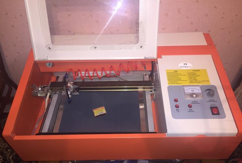

Лазерный станок без названия. Не удается запустить
Здравствуйте, уважаемые форумчане!

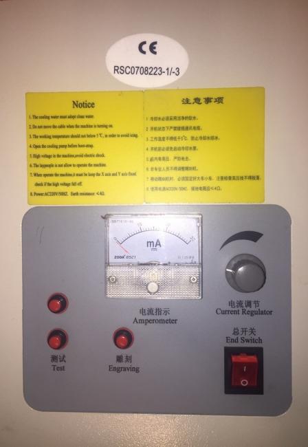

Волею судьбы стал обладателем китайского станка без названия. Дисков и драйверов никаких в комплекте не было, только оранжевая флешка. К сожалению, до этого момента с лазерными станками не сталкивался и дела не имел. Знающие люди подсказали, что нужно установить Corellaser. Установил все что смог найти более менее подходящее. В итоге определилась оранжевая флешка (SafeNet MicroDog), установилась куча версий Moshidraw и Corellaser 2013.02.
К сожалению, при запуске Corellaser пишет, что USB ключ фальшивый и что станок отсоединен (хотя он подключен). Moshidrawы тоже ругаются и говорят Insert Softkey again и не запускаются.
Кроме того, пока разбирался в вопросе увидел видео в котором у китайца станок после установки Moshidraw определился в диспетчере устройств как MochiLine. А у меня в диспетчере устройств станок никак не определен((( его вообще там нет(((
Голова уже пухнет от поиска вариантов решения, поэтому очень прошу помочь советом или возможно драйверами. Надеюсь на Ваше понимание...Заранее благодарю!
P.S. На всякий случай прикрепляю фотографии станка.

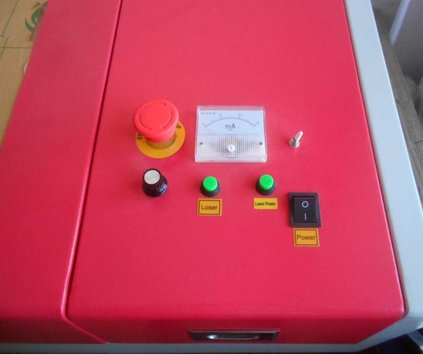

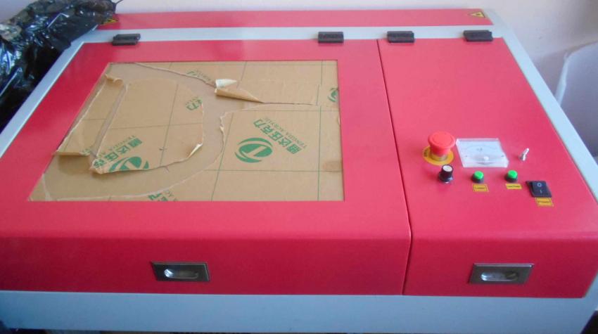

У меня станок хоть и известный, но подключить к компьютеру пока не получается. Коротко о станке. Вот такой станок
Станок мало того, что поступил без помпы, компрессора и прочего, так ещё и без ключа. И прежде, чем докупать необходимое, нужно проверить - возможно ли практически работать без ключа. Есть MoshidrawX - так она версия урезанная, но на компьютере открывается и ключа не требует.
Посоветовали для начала"подключить механику и проверить" - подвигать каретку программно из УП (MoshidrawX) без включения лазера. У меня при включении станка каретка автоматически стала на ноль.  Программа со включенным станком стала чётче отображаться - с выделениями первых букв. Но подвигать каретку программно мне не удалось.
Лазерно-гравировальный станок.docx
В диспетчере появляется исправно, как только втыкаешь USB в ноутбук (OS Windows 8.1). Но только в виде "Неизвестное устройство".
Найду компьютер на XP SP3 (советуют) - тоже попробую. Но, может, для 8-ки есть способ?
