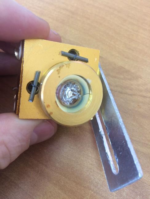

Alexsandr 0 Жалоба #4 Опубликовано: 2 февраля 2017 Упс)))) из за чего? (зеркало 1) Поделиться сообщением Ссылка на сообщение Поделиться на других сайтах

СивКА 259 Жалоба #6 Опубликовано: 2 февраля 2017 1 час назад, Alexsandr сказал: Упс)))) из за чего? (зеркало 1) Где-то что-то перетянуто было....:) Лопнуло от напряжения. Поделиться сообщением Ссылка на сообщение Поделиться на других сайтах Награды пользователя
Alexsandr 0 Жалоба #7 Опубликовано: 2 февраля 2017 54 минуты назад, СивКА сказал: Где-то что-то перетянуто было....:) Лопнуло от напряжения. лопнула???? другие причины есть, два дня тест было, всё проходило хорошо, а сегодня фигагс и не режет( Поделиться сообщением Ссылка на сообщение Поделиться на других сайтах
vladivik 122 Жалоба #8 Опубликовано: 2 февраля 2017 1 час назад, Alexsandr сказал: лопнула???? другие причины есть, два дня тест было, всё проходило хорошо, а сегодня фигагс и не режет( на тест хватало, а при нагрузке не выдержало - ничего удивительного. Поделиться сообщением Ссылка на сообщение Поделиться на других сайтах Награды пользователя
Alexsandr 0 Жалоба #9 Опубликовано: 2 февраля 2017 1 час назад, vladivik сказал: на тест хватало, а при нагрузке не выдержало - ничего удивительного. это значит оно было сильно затянуто? Поделиться сообщением Ссылка на сообщение Поделиться на других сайтах
KUZNETS 57 Жалоба #10 Опубликовано: 2 февраля 2017 Или грязное.. Поделиться сообщением Ссылка на сообщение Поделиться на других сайтах
tonic 256 Жалоба #11 Опубликовано: 2 февраля 2017 Зеркало - это расходный материал. Привыкайте)) Поделиться сообщением Ссылка на сообщение Поделиться на других сайтах Награды пользователя
vladivik 122 Жалоба #12 Опубликовано: 2 февраля 2017 10 часов назад, Alexsandr сказал: это значит оно было сильно затянуто? ну да Поделиться сообщением Ссылка на сообщение Поделиться на других сайтах Награды пользователя
Alexsandr 0 Жалоба #13 Опубликовано: 22 февраля 2017 и вновь зеркало лопнуло! Чистое не перетянутое? Поделиться сообщением Ссылка на сообщение Поделиться на других сайтах
