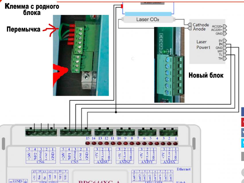

Подскажите распиновку блока розжига
Добрый день. Коллеги подскажите распиновку блока розжига. На родном блоке отсутствует маркировка контактов. Китайцы прислали немного другой блок. Контроллер стоит RDC6442G На первом родном блоке стоит какая то перемычка. Второй тот что прислали с маркировкой. Как подключить нужна ли перемычка и что перемыкать
Замкнуть на блоке GND и WP  (защита по потоку воды, вы её подключаете в материнку, поэтому у блока не нужно)
Остальное вроде бы всё правильно.
Добрый день. Вчера выбрал время установил блок. По питанию подключил протестил луч появился. Но так для уверенности можно чисто стрелкой показать с какого контакта материнки на какой контакт блока идет управление и перемычка.. Заранее Спасибо..
