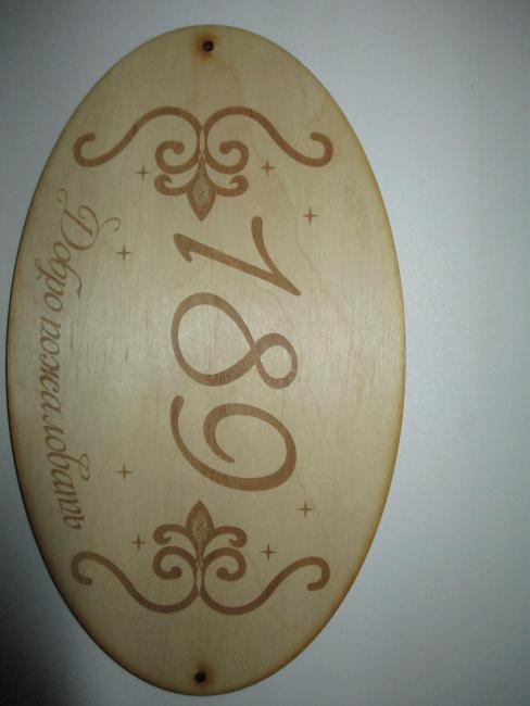

Например я спросил сколько будет стоить изготовить табличку на квартиру овальную 240 мм на 140 мм. Частично рез и гравировка примерно 80% материала. ( за гравировку 0.15 центов за кв см. как они это считают тоже не понятно) Они мне сказали что будет стоить 3,5 доллара вместе с материалом. Плюс если макет они разрабатывают еще 5 долларов. Короче я сам сел за 1 час нарисовал табличку, поехал вырезал загравировал за 20 минут. Интерсно какую программу для подсчета метража порезки и гравировки можно установить
