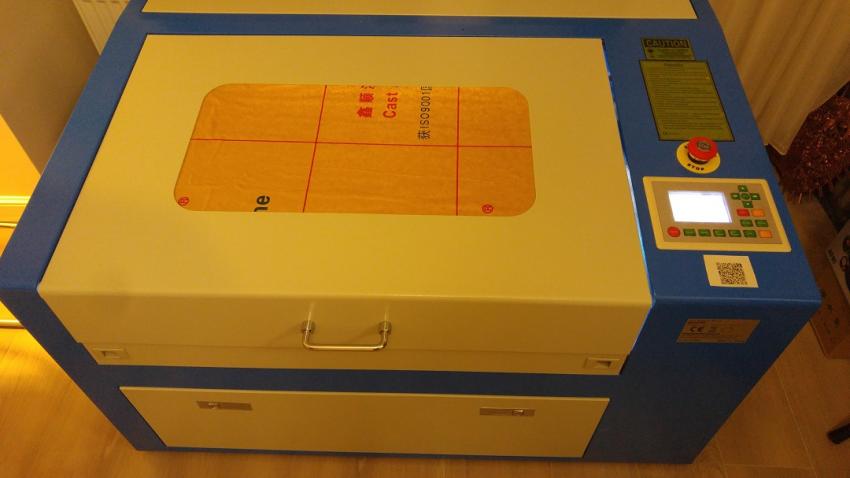

Какой пароль на Ruida 6442
Подскажите пожалуйста какой пароль на этом станке.
Если материнка RDL320 или 430, то rdl888 или rdl888, если более новая, то не знаю =(
Уточните какая именно материнская плата, может кто-то знает.
Не подходит :(((
Изменено пользователем Graviravimas
материнки наименование уточните
Подскажите пожалуйста как я могу это проверить?
Посмотрите в описании к станку, на самой материнке иногда пишут и т.д.
На материнке нету, в описании также нету...
Нет такой. По внешнему виду Ruida 6442.  Попробуйте CC8888 если нет, спросите у продавца.
Она самая!!! Мне такую после НГ привезут.

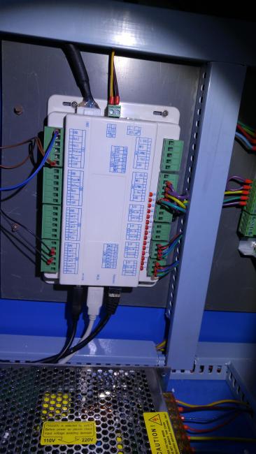

      Добрый вечер ребята. Сегодня делал на станке гравировку, станок работал 4 часа. На компьютере вдруг звук (отключение USB) глянул на станок он остановился, дисплей не работает. Но работала подсветка и компрессор. Перезапуская станок все также. Открываю крышку смотрю лампочка на блоке питания материнской платы не горит(материнке тоже ничего не горит). Проверяю блок мультиметром 220 вольт поступают, но выхода 36 вольт нету. Думал блок сгорел, решил снять и проверить предохранитель. Предохранитель оказался целым, внутри блока гарием не пахло визуально все чисто. Решил перепроверить, подключаю просто 220 вольт к бп, лампочка загорелось и на выходе есть 36 вольт.
      Подключаю все провода к бп. лампочка потухло на бп и опять пропала 36 вольт. Теперь на прямую отключаю на материнской плате питание и вуаля лампочка на бп загорелось. Проверяю штекер питания на материнской плате все норм есть 36 вольт. Когда я подключаю штекер к материнской плате есть искра, и на короткое время загорается индикатор под номером 15.
      Ребята помогите не горит дисплей, не горит лампочки на материнской плате. Драйвера все лампочки горят подсветка и компрессор работает. Приключений станок не реагирует (не обнуляется) . Если отключить питание на материнке блок почемуто начинает работать
      Материнская плата 6442s ruida rdcam. Станком пользуюсь 7 месяцев. Раньше такого не было
