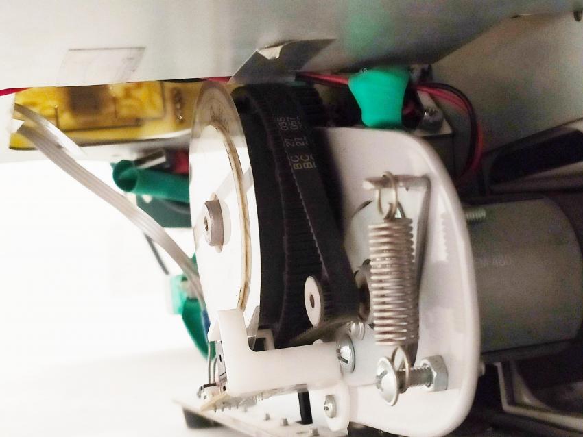

Handiz 1 Жалоба #211 Опубликовано: 28 марта 2021 1 час назад, PavelK сказал: Внутри слева вдали к нему ремень идёт. Снять левую крышку, прочистить большой диск с метками, запустить и посмотреть как механика себя ведёт. Слева все чистенько и крутится хорошо, приложил фото. Такое ощущение, что с контактами что-то, потому что раньше поведение такое было: Top Cover Open потом якобы "Открыт левый бокс с чернилами" моргало, а в конце 34-ую ошибку выдавало. Сейчас стабильно только Top Cover Open горит и все, уточните а где справа датчик крышки находится (скинул фото)? 1 час назад, Handiz сказал: Поделиться сообщением Ссылка на сообщение Поделиться на других сайтах

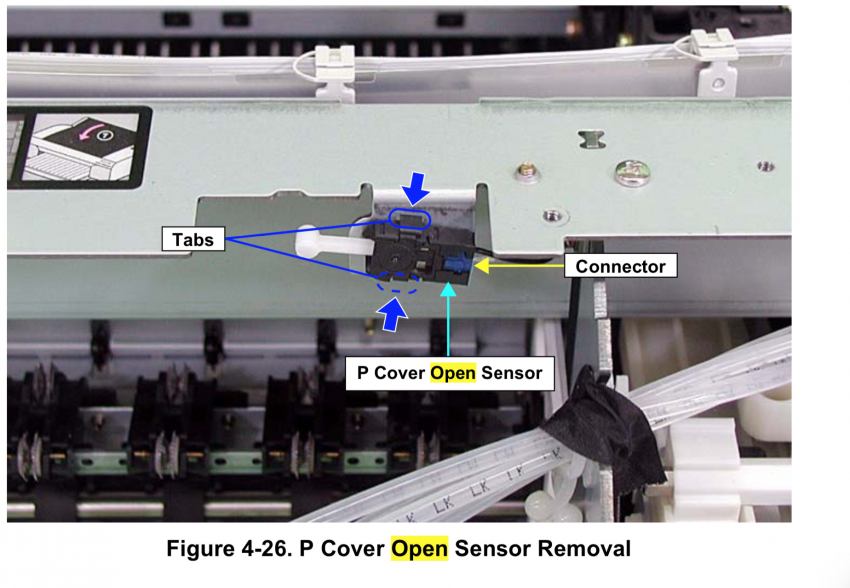

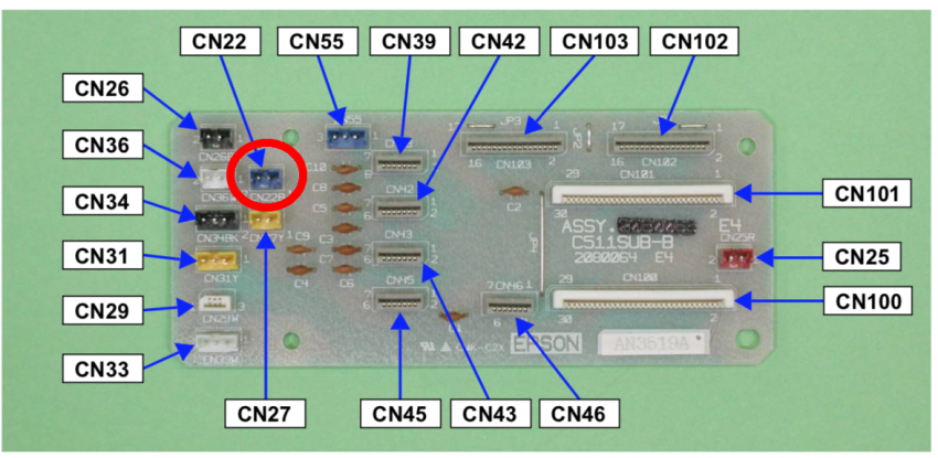

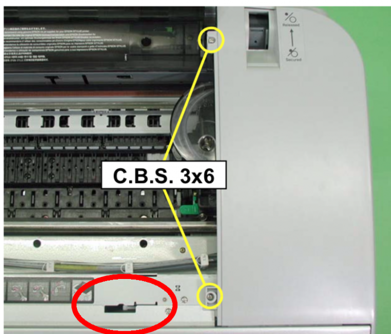

Tokis 12 Жалоба #212 Опубликовано: 28 марта 2021 (изменено) 2 часа назад, Handiz сказал: уточните а где справа датчик крышки находится (скинул фото)? Он спереди, сверху (обведен красным) На текстильнике его может не быть (собственно, на вашей фотографии видно что там нет провода, перемычка скорее всего ). Приходит в этот разъем на плате Изменено 28 марта 2021 пользователем Tokis 1 Поделиться сообщением Ссылка на сообщение Поделиться на других сайтах

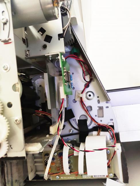

Handiz 1 Жалоба #213 Опубликовано: 28 марта 2021 Проблема решена. Шлейф cn100 загонял кучу ошибок, выдернул его, а он там с коррозией, прочистил спиртиком, воткнул и принтер завелся. Спасибо Павел и Tokis, мир не без добрых людей, у меня большой заказ висит под эту технологию, а я не могу печатать(( Завтра буду бороться, чтобы голова начала печатать промывкой хоть что-то. Поделиться сообщением Ссылка на сообщение Поделиться на других сайтах
