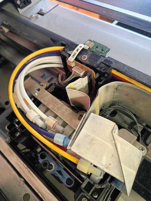

Пщту 0 Жалоба #387 Опубликовано: 5 февраля (изменено) Здравствуйте уважаемые форумчане! Текстильник на базе Epson 4880. Старенький, но вполне рабочий. Проблема в следующем, после простоя буквально в один день, белые чернила слегка откатывают по тракту назад от ПГ. Фото прилагаю, но видно не очень к сожалению. На тесте отпечаток белого становится блеклым.С цветными чернилами все ок. Мелкие прочистки не помогают, только большая, но тут жаба начинает душить, не практично это. Приходится каждый раз после простоя снимать демпферы и шприцом подгонять чернила обратно, далее мелкая прочистка и вроде как спасает. Если кто то сталкивался прошу отпишите. Где то натыкался на такую тему, что ставят фичи типа нагнетателя чернил, но это только в порядке слухов. Изменено 5 февраля пользователем Пщту Поделиться сообщением Ссылка на сообщение Поделиться на других сайтах
PavelK 1 541 Жалоба #388 Опубликовано: 6 февраля 13 часов назад, Пщту сказал: Если кто то сталкивался прошу отпишите Здравствуйте. Основные причины - вязкость чернил, негерметичность системы, дохлые демпферы. Соответственно первым делом я бы поменял демпферы и картриджы. Поделиться сообщением Ссылка на сообщение Поделиться на других сайтах Награды пользователя

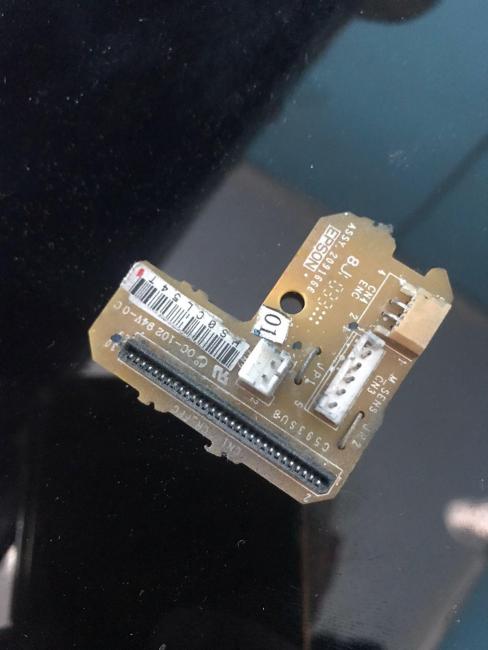

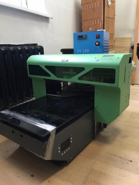

Pashtet198 0 Жалоба #389 Опубликовано: 6 февраля Здравствуйте, купил б/у принтер китаец (WER заводской УФ на базе Epson4880. При запуске выдает ошибку 10004. Реречитал весь интернет... Когда запускаешь, голова едет сантиметра 2 и выходит эта ошибка. Проверил шлейфы, все ок. Поставил новую ленту энкодера, подкидывал еще 2 датчика энкодера, который с ленты считывает. Не помогает. Шлейф прозвонил. Энкодер - колесо найти не могу, вероятно, что его нет - на передвижение стола стоит шаговый двигатель с драйвером. Где -то читал, что материнка могла так навернуться. Как правильно диагностировать проблему? Купил б/у текстильник DTX 400, там мать такая же, но возникает вопрос - есть ли какие-то прошивки или должен заработать на другой матери, если в ней проблема? Кстати - на донорской материнки сгоревший предохранитель F6 и он выведен за пределы корпуса для быстрой замены, может кто подскажет, за что он отвечает? Платку, из которой идет шлейф на датчик энкодера тоже менял, ошибка не уходит. Поделиться сообщением Ссылка на сообщение Поделиться на других сайтах
Pashtet198 0 Жалоба #390 Опубликовано: 12 февраля 06.02.2025 в 17:03, Pashtet198 сказал: Здравствуйте, купил б/у принтер китаец (WER заводской УФ на базе Epson4880. При запуске выдает ошибку 10004. Реречитал весь интернет... Когда запускаешь, голова едет сантиметра 2 и выходит эта ошибка. Проверил шлейфы, все ок. Поставил новую ленту энкодера, подкидывал еще 2 датчика энкодера, который с ленты считывает. Не помогает. Шлейф прозвонил. Энкодер - колесо найти не могу, вероятно, что его нет - на передвижение стола стоит шаговый двигатель с драйвером. Где -то читал, что материнка могла так навернуться. Как правильно диагностировать проблему? Купил б/у текстильник DTX 400, там мать такая же, но возникает вопрос - есть ли какие-то прошивки или должен заработать на другой матери, если в ней проблема? Кстати - на донорской материнки сгоревший предохранитель F6 и он выведен за пределы корпуса для быстрой замены, может кто подскажет, за что он отвечает? Платку, из которой идет шлейф на датчик энкодера тоже менял, ошибка не уходит. Материнку менял - не помогло. Та же ошибка. Поделиться сообщением Ссылка на сообщение Поделиться на других сайтах
PavelK 1 541 Жалоба #391 Опубликовано: 12 февраля Здравствуйте. 0010004 - 000101D это ошибки движения каретки. Если ленту и датчик меняли, то скиньте ремень, от лёгкого толчка каретка должна укатываться и продолжать по инерции. Если так, то смотрите мотор, точнее меняйте. 06.02.2025 в 13:03, Pashtet198 сказал: предохранитель F6 и он выведен за пределы корпуса для быстрой замены, может кто подскажет, за что он отвечает? Один из питания дюз печатающей головки. При сгоревшем принтер ошибки не выдаст, головка будет бегать, но не печатать. Да же с УФ чернилами не должен он сгорать - убедитесь, что на электронике нет налёта от чернил, особенности в районе коннекторов шлейфов. Номинал 500мА, 250 вольт. Большего не стоит - убъёте контроллер. Поделиться сообщением Ссылка на сообщение Поделиться на других сайтах Награды пользователя

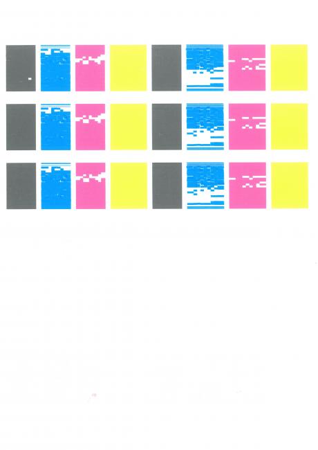

HorheMartiness 0 Жалоба #392 Опубликовано: 4 апреля Привет! нужна, помощь, консультация - 4450pro - пропускает C и М при печати перевел с оригиналов на ИнкТеч ультра хром, замену чернил делал где-то 6 месяце назад, функцией полной замены чернил, работал и печатал исправно, дюзы все были. Месяц назад начал пропускать дюзы, заметил что на Flushing Box - 1408200 - шапка из отработки в виде сметаны и забита была трубка, все почистили помыли ее, капу и ракель - чистка - печать восстановилась. Прошел еще месяц, пошли "полосы" - но сейчас ни какая чистка не помогает: воздуха в трубках нету, картриджи заполены на 88% , головку ставил на отмочку наливал жидкость для прочистки на салфетку и на капу, делал так несколько раз, пробовал откачать воздух с демпферов именно по C и M а еще делал одну павер клинер еще делал ручные чистки с кнопки и автоматические, что интересно картина по пропускам не меняется ни лучше ни хуже, C и M рисует одинаковые пропуски как на фото Поделиться сообщением Ссылка на сообщение Поделиться на других сайтах
PavelK 1 541 Жалоба #393 Опубликовано: 8 апреля Здравствуйте. 04.04.2025 в 10:43, HorheMartiness сказал: ИнкТеч ультра хром У меня с ними регулярные проблемы были, перешёл на другие. Можно попробовать проверить насколько насос прочистки вообще качает (накапать жидкости на парковку и прозрачным пластиком накрыть - вакуум должен появится). Но вообще, судя по всему, вашей печатной головке уже ничего не поможет. Поделиться сообщением Ссылка на сообщение Поделиться на других сайтах Награды пользователя

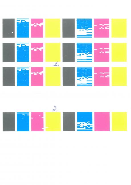

HorheMartiness 0 Жалоба #394 Опубликовано: 9 апреля 08.04.2025 в 09:45, PavelK сказал: Здравствуйте. У меня с ними регулярные проблемы были, перешёл на другие. Можно попробовать проверить насколько насос прочистки вообще качает (накапать жидкости на парковку и прозрачным пластиком накрыть - вакуум должен появится). Но вообще, судя по всему, вашей печатной головке уже ничего не поможет. Добрый день! Надеюсь может получится ее восстановить? Ставил на отмочку на несколько дней, сейчас печатает тест немного лучше, - второй вариант на фото.. Поделиться сообщением Ссылка на сообщение Поделиться на других сайтах
PavelK 1 541 Жалоба #395 Опубликовано: 9 апреля 1 час назад, HorheMartiness сказал: Надеюсь может получится ее восстановить? Ставил на отмочку на несколько дней, сейчас печатает тест немного лучше, - второй вариант на фото.. Насос проверяли, как выше написал? Я обычно на него первым делом меняю грешу. Вообще, по опыту, если потребовалось "ручная" прочистка DX-5 головки, то она уже не жилец, и геммора больше, нежели заменить раз и забыть на год-другой. Можно попробовать манифолд снять, там ситечки мелкие, может там забились, но это на моём веку раза два было. Поделиться сообщением Ссылка на сообщение Поделиться на других сайтах Награды пользователя
