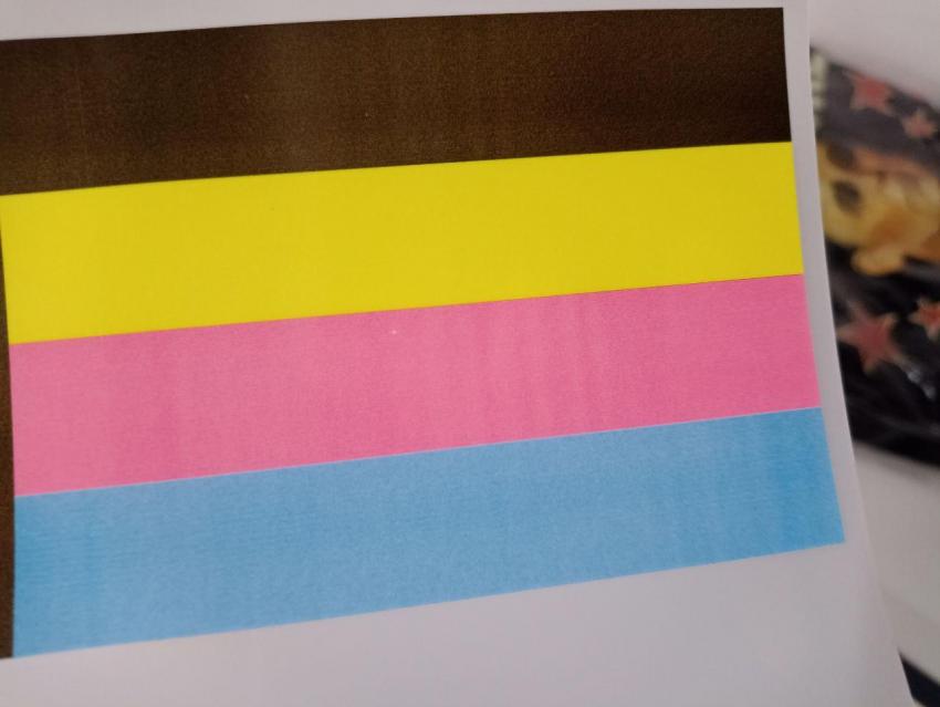

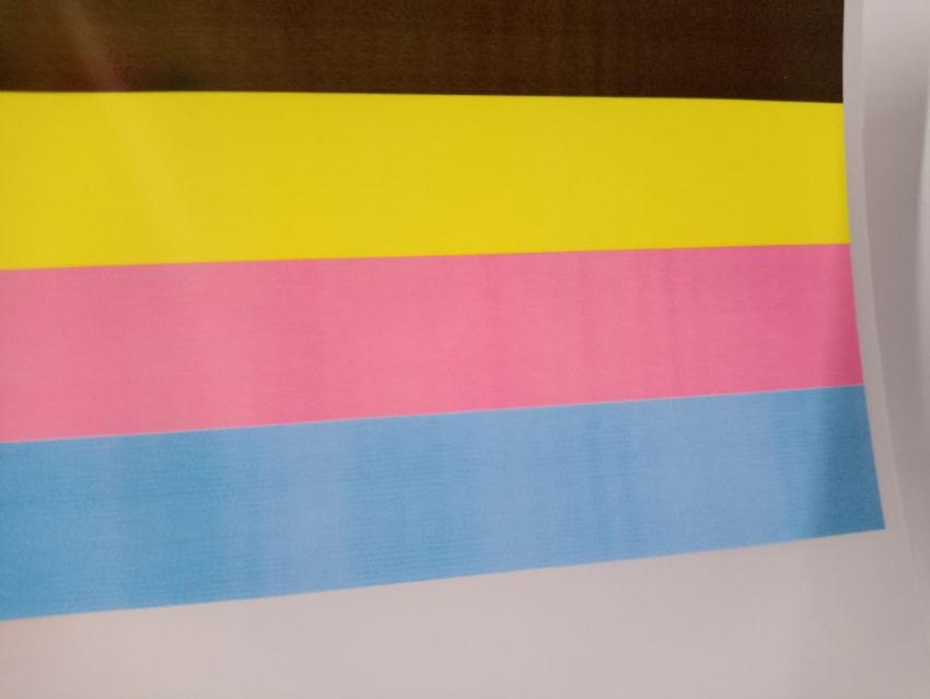

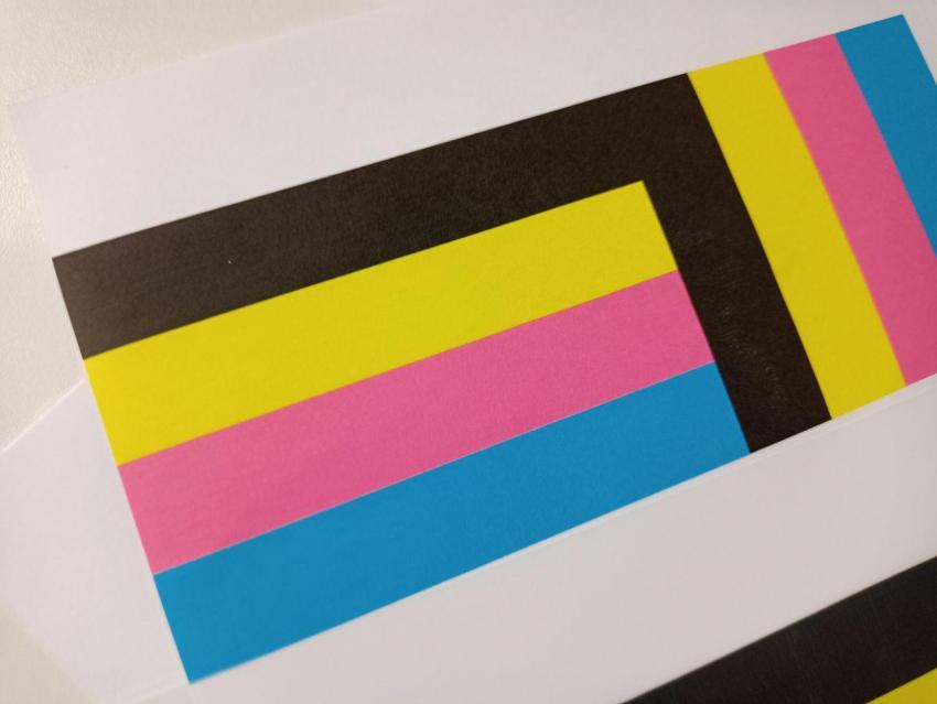

Tokis 12 Жалоба #352 Опубликовано: 7 мая 2024 (изменено) Ребят, куда копать? Приехал 4880 на DTF. Все бы ничего, только с печатью сплошных заливок заметны вот такие вертикальные полосы. Похоже то ли на биения, то ли когда грязная энкодерная лента. Проблема видна только на пленке, пробовал на обычной бумаге - полос нет. Иногда (10% случаев) на пленке тоже дефект пропадает (ослабевает). Поставил новую энкодерную ленту, чистил направляющие, пробовал другую пленку для DTF, конечно же регулировал bi-directional, игрался с platten gap, suction. Эффект нулевой. Иногда кажется, что что-то помогает, но следом все так же. Пока мысли такие: Подшипники каретки? Но принтер на вид свежий, что-то сомневаюсь. Статика? На бумаге ведь все хорошо, но может просто дефект размывается, нужно на фотобумаге попробовать. Шлейф с чернилами и кабелями? При перемещении каретки как-то весь этот шлейфовый "бутерброд" хлопает, может это? Натяжение ремня? Чернила?Помехи электропитания? ) Короче, хз, два дня бьюсь. Заказывать подшипники или что делать? ) Кстати, у меня еще 9800 есть. Печатаем на нем холсты. Как-то пару раз проскакивало и у него такое на холстах и тоже на сплошных заливках. Но как-то само прошло. Изменено 7 мая 2024 пользователем Tokis Поделиться сообщением Ссылка на сообщение Поделиться на других сайтах
PavelK 1 542 Жалоба #353 Опубликовано: 7 мая 2024 8 часов назад, Tokis сказал: Заказывать подшипники или что делать? ) Банально, юстировку головки делали? Поделиться сообщением Ссылка на сообщение Поделиться на других сайтах Награды пользователя
Tokis 12 Жалоба #354 Опубликовано: 7 мая 2024 37 минут назад, PavelK сказал: Банально, юстировку головки делали? Отверткой пока нет, только программно Поделиться сообщением Ссылка на сообщение Поделиться на других сайтах
PavelK 1 542 Жалоба #355 Опубликовано: 8 мая 2024 10 часов назад, Tokis сказал: Отверткой пока нет, только программно Программной, по идее, хватит. Возможно через РИП нужно плотность регулировать, может чернил переливает - для быстрой проверки можно в редакторе просто бледным цвета сделать и посмотреть тенденцию когда проблема начинается. Поделиться сообщением Ссылка на сообщение Поделиться на других сайтах Награды пользователя
Tokis 12 Жалоба #356 Опубликовано: 8 мая 2024 2 часа назад, PavelK сказал: Программной, по идее, хватит. Возможно через РИП нужно плотность регулировать, может чернил переливает - для быстрой проверки можно в редакторе просто бледным цвета сделать и посмотреть тенденцию когда проблема начинается. Попробую. Хотя сомневаюсь, т.к. там и так 37-40% по цветам. Выяснилось следующее. Данный дефект пропадает при разрешении 1440x720. А При 720х1440 и 1440х1440 появляется. Вторая цифра после x должно быть как раз линейное разрешение движения каретки, которое на данном принтере хромает по какой-то причине. Меня только смущает почему на обычной бумаге дефекта нет. Поделиться сообщением Ссылка на сообщение Поделиться на других сайтах
PavelK 1 542 Жалоба #357 Опубликовано: 9 мая 2024 08.05.2024 в 08:32, Tokis сказал: . Вторая цифра после x должно быть как раз линейное разрешение движения каретки, которое на данном принтере хромает по какой-то причине. Первая цифра разрешение по X, вторая по Y. По X как раз каретка движется влево-вправо. 08.05.2024 в 08:32, Tokis сказал: Меня только смущает почему на обычной бумаге дефекта нет. Вероятнее всего из-за впитываемости основы чернил. Поделиться сообщением Ссылка на сообщение Поделиться на других сайтах Награды пользователя
Tokis 12 Жалоба #358 Опубликовано: 10 мая 2024 9 часов назад, PavelK сказал: Первая цифра разрешение по X, вторая по Y. Это у людей и в сервис мануале. В Акрорипе не факт что так ) Поделиться сообщением Ссылка на сообщение Поделиться на других сайтах

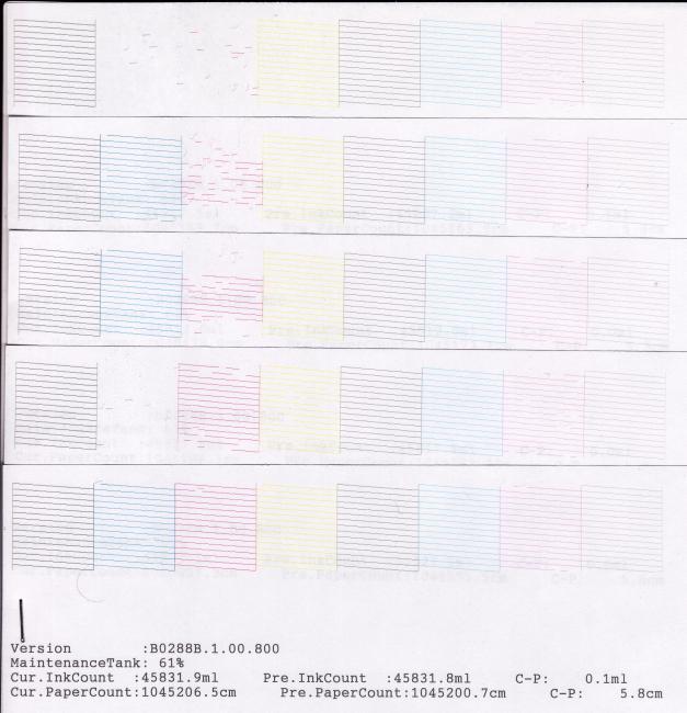

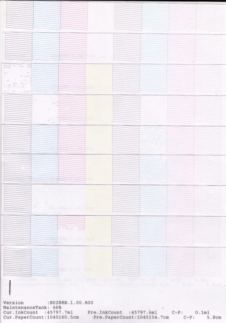

Jurikk 0 Жалоба #359 Опубликовано: 12 июня 2024 Уважаемые гуру форума! Требуется совет. С 2010 года являюсь обладателем принтера 4880. Печатаю на нем обложки для фотокниг - родные чернила + фотобумага. Загрузка очень нерегулярная, но принтер всегда стоит включенный, и даже в периоды простоя раз в один-два дня на нем печатается какая-нибудь тестовая картинка. С тех пор как сдохла голова на втором принтере SC-P6000 (замечу, ровно через месяц после окончания гарантийного срока, не отпечатав даже первый комплект картриджей), с оставшегося в одиночестве 4880 сдуваю пылинки и хожу вокруг него на цыпочках. С качеством печати проблем нет, но периодически возникает глюк с прочистками, в нынешние времена весьма дорогостоящий. После штатной прочистки, которая случается раз в 5-7 дней (или после включения/выключения), может начаться цирк с конями. При каждой новой прочистке может случайным образом пропасть часть дюз какого-либо нового цвета. И таких последующих прочисток может быть довольно много (см. прилагающиеся фото). В последнее время такая ситуация стала случаться все чаще и не очень понятно, на что грешить? Картриджи родные и довольно свежие, печать почти ежедневная. Беда возникает после самой прочистки. Даже если принтер печатал целый день идеально, стоит его выключить/включить, запустится штатная прочистка — и все, размер попадалова после нее предсказать невозможно. Может для нормализации теста дюз потребуется 2 прочистки, а может — 20. Вопросы: 1) Чем данный эффект может быть вызван? Помпа? Или где-то подсасывается воздух в магистраль? 2) Как отключить прочистки при включении (и вообще, контролировать их частоту)? Заранее благодарен за любые советы. Ибо инженеры в мою деревню выезжать не желают даже на такси (очень далеко, аж 20 км от МКАД), а самостоятельно дотащить принтер до сервисцентра здоровья не хватает. Поделиться сообщением Ссылка на сообщение Поделиться на других сайтах
Tokis 12 Жалоба #360 Опубликовано: 12 июня 2024 (изменено) 1. Возможно парковка негерметично прилегает к подошве ПГ. Заблокируйте датчик открытия верхней крышки и попробуйте слегка прижать вниз пальцами каретку в момент прокачки (когда каретка в крайнем правом положении, она это делает два раза за цикл.) Если тест радикально изменится в лучшую сторону, это оно. 2. Износился вайпер (он же ракель, оно же лезвие очистки). Он становится кривой (волной) и возможно плохо счищает остатки чернил во время прочистки. 3. Возможно помпа плохо сосет. Там перестальтический насос, пигмент оседает на стенках трубки и она слипается. Поменять или попробовать почистить. Изменено 12 июня 2024 пользователем Tokis 1 Поделиться сообщением Ссылка на сообщение Поделиться на других сайтах

Tokis 12 Жалоба #362 Опубликовано: 12 июня 2024 1 час назад, Jurikk сказал: Спасибо! А как выключить прочистки при включении? Прочистка по таймеру работает. Отключение, на сколько я знаю, не предусмотрено. Попробуйте RTC время переводить ) У меня пигментные чернила мурим залиты, годами работает без проблем. Не понимаю зачем вам оригиналы и эти страдания ) Поделиться сообщением Ссылка на сообщение Поделиться на других сайтах

PavelK 1 542 Жалоба #371 Опубликовано: 12 июня 2024 4 часа назад, Tokis сказал: 1. Возможно парковка негерметично прилегает к подошве ПГ. Заблокируйте датчик открытия верхней крышки и попробуйте слегка прижать вниз пальцами каретку в момент прокачки (когда каретка в крайнем правом положении, она это делает два раза за цикл.) Если тест радикально изменится в лучшую сторону, это оно. 2. Износился вайпер (он же ракель, оно же лезвие очистки). Он становится кривой (волной) и возможно плохо счищает остатки чернил во время прочистки. 3. Возможно помпа плохо сосет. Там перестальтический насос, пигмент оседает на стенках трубки и она слипается. Поменять или попробовать почистить. Абсолютно поддерживаю. 21 минуту назад, Tokis сказал: Moorim - Оргтехслужба То же были Moorim, но на двух принтерах с интервалом в месяц сдох жёлтый канал. Возможно никак не связано с самими чернилами. Ушёл с Moorim на Lomond т.к. однажды их не оказалось у них и ожидание было слишком долгим. Т.е. запас на 3 месяца имейте, не знаю как сейчас дела обстоят. Поделиться сообщением Ссылка на сообщение Поделиться на других сайтах Награды пользователя
