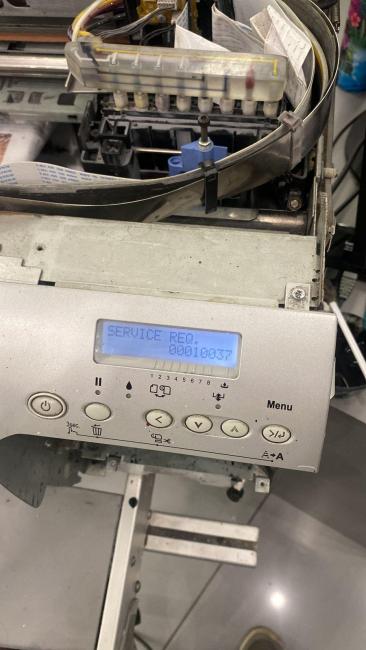

Фирдавс 3 Жалоба #326 Опубликовано: 12 сентября 2023 Добрый день. Хотел заменит соленоид. Снял все, голову, шлейфы и т.д. После сборки выдает такую ошибку. Где я накосячил ? Принтер текстильный Idot. На базе Epson 4880 Поделиться сообщением Ссылка на сообщение Поделиться на других сайтах
PavelK 1 541 Жалоба #327 Опубликовано: 12 сентября 2023 4 часа назад, Фирдавс сказал: Снял все, голову, шлейфы и т.д. Здравствуйте. Походу, какие-то шлейфы "недовоткнули", либо, как вариант, контактная площадка на каком-нибудь загнулась или отвалилась. Ошибка вообще говорит что не может термистор с головки прочитать. Шлейфы к головке местами не попутали? ВАЖНО: Если меняли шлейфы на неоригинал, то трижды проверьте количество пинов, размеры их и интервал, а так же прозвоните каждый пин. Уже неоднократно сталкивался с проблемами, когда не попадают в коннекторе на свои места. Ошибка в какой момент возникает? Поделиться сообщением Ссылка на сообщение Поделиться на других сайтах Награды пользователя
Фирдавс 3 Жалоба #328 Опубликовано: 13 сентября 2023 9 часов назад, PavelK сказал: Шлейфы к головке местами не попутали? Нет. Вроде по р\другому они и не встанут. Сейчас прозвоню каждый контакт Поделиться сообщением Ссылка на сообщение Поделиться на других сайтах
Фирдавс 3 Жалоба #329 Опубликовано: 13 сентября 2023 15 часов назад, PavelK сказал: Походу, какие-то шлейфы "недовоткнули" Решил проблему. Заменил все три шлейфа на новый. Хотя старые прозвонились до единой линии. Все линии тестером прозвонил. Помогло только замена на новые. Спасибо за помощь 1 Поделиться сообщением Ссылка на сообщение Поделиться на других сайтах

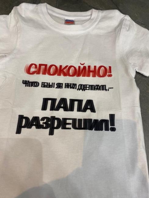

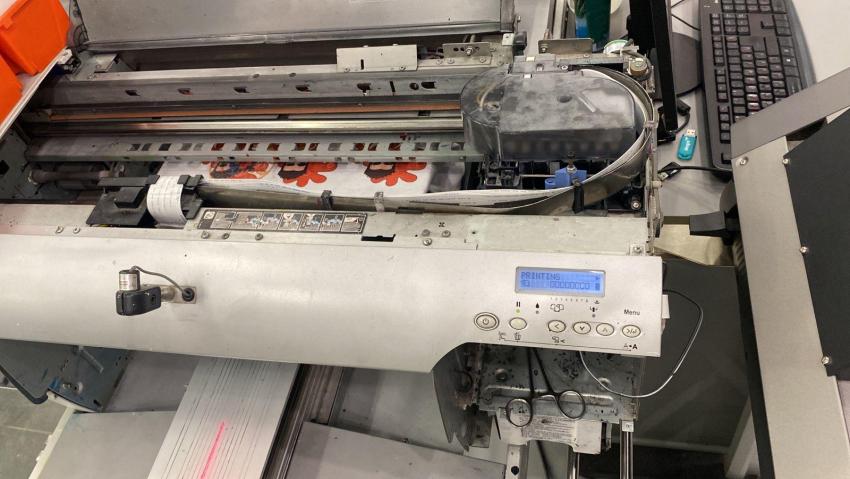

Фирдавс 3 Жалоба #342 Опубликовано: 8 января 2024 Добрый день. Опять та проблема 4880 epson ошибка 00010001D во время печати. Зачастую второй слой не попадает. То три четыре принта норм печатает, а дальше опять ошибка. Я печатаю два слоя. После 4-5 принтов принтер печатает первый слойн норм, а второй съезжает и выскакивает ошибка 00010001D. Перезагружаю и так по кругу Поделиться сообщением Ссылка на сообщение Поделиться на других сайтах
Фирдавс 3 Жалоба #343 Опубликовано: 9 января 2024 15 часов назад, Фирдавс сказал: 00010001D До этого уже заменил: Энкодерную ленту + датчик+ шлейф Нож соленоида Все три шлейфа что идут на голову Ремень CR-двигатель Поделиться сообщением Ссылка на сообщение Поделиться на других сайтах
Tokis 12 Жалоба #344 Опубликовано: 9 января 2024 (изменено) Если исключить энкодерную ленту, датчик, дальше идет натяжение ремня, а затем сам двигатель каретки. Если на холодную всегда все норм, то похоже что двигатель перегревается. Это может быть сам износ двигателя или следствие натяжения ремня (хотя ремень вряд ли). Дополню. Разумеется сама каретка должна свободно двигаться, ее подшипники не гудеть и т.д. Code: 0001001D Description:CR servo parameter error There may be a case where a voltage exceeding the specified value is about to be applied to the CR Motor. In such a case, this message is displayed and the printer stops operating. Causes: Remedy:1. Check for dirt, paper dust or damage to the CR Scale 2. Perform the CR Timing Belt Tension Adjustment 3. Replace the CR Encoder Sensor 4. Replace the Motor Assy., CR 5. Replace the C593 MAIN Board Изменено 9 января 2024 пользователем Tokis Поделиться сообщением Ссылка на сообщение Поделиться на других сайтах
PavelK 1 541 Жалоба #345 Опубликовано: 9 января 2024 08.01.2024 в 18:36, Фирдавс сказал: 00010001D Головке тяжёло перемещаться, да же по принту видно. Ищите проблему - может подшипники на каретке зажаты слишком, может смазка на рельсах есть (не должно). Поделиться сообщением Ссылка на сообщение Поделиться на других сайтах Награды пользователя
Фирдавс 3 Жалоба #346 Опубликовано: 10 января 2024 09.01.2024 в 10:39, Tokis сказал: двигатель каретки Он новый 14 часов назад, PavelK сказал: подшипники на каретке зажаты слишком Как регулируются ? Поделиться сообщением Ссылка на сообщение Поделиться на других сайтах
