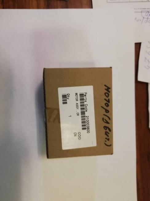

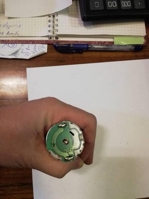

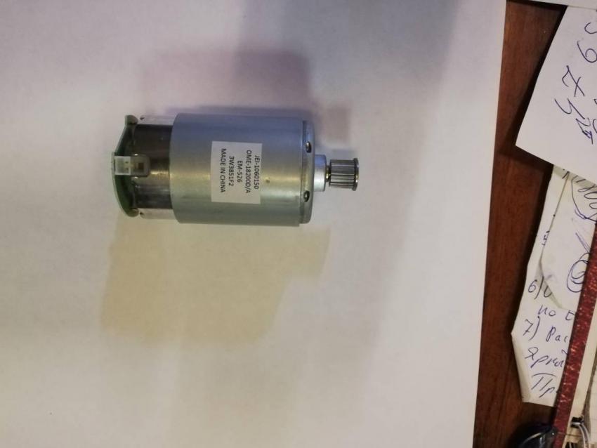

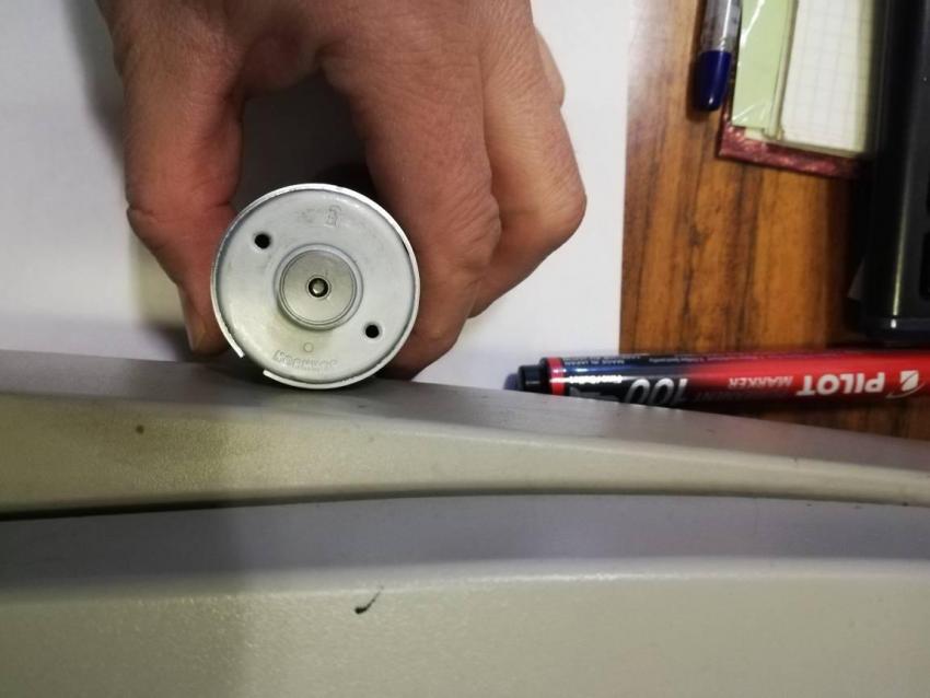

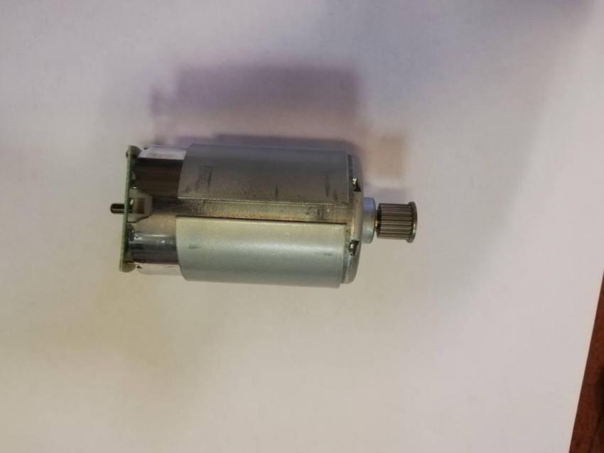

Серг_АВТОПРИНТ 5 Жалоба #264 Опубликовано: 26 декабря 2021 21.12.2021 в 19:44, PavelK сказал: Спасибо, поржал =) Видео, как не нужно менять головку... Сложно сказать по одной фотке. По такой цене даже если не оригинал, то не жалко особо - просто меньше послужит. Двигатель поменял, PavelK, большое спасибо. Всё заработало. Прилагаю фото движка, который я купил, в нем всё как у оригинала. 2 Поделиться сообщением Ссылка на сообщение Поделиться на других сайтах

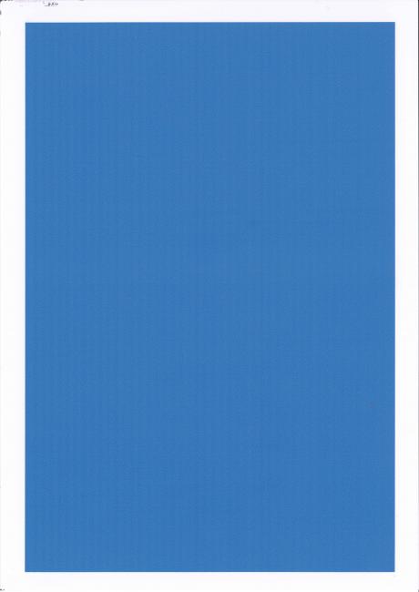

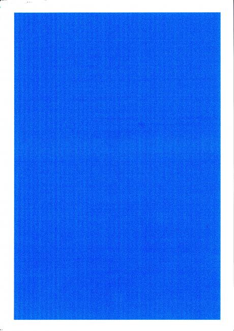

Тимофей 7 Жалоба #272 Опубликовано: 30 марта 2022 (изменено) Всем здравствуйте. В очередной раз обращаюсь с вопросом. Epson STYLUS PRO 4880. Есть проблема для меня не решаемая. Сервис центры тоже ничего не говорят. При печати есть полосы. Причем голова совсем в отличном состоянии. Дюзы в порядке. Да и полосы вертикальные. На разных материалах выходит такая вот штука. Прикреплю фото может кто сталкивался с такой проблемой. Заранее всем благодарен! Изменено 30 марта 2022 пользователем Тимофей Поделиться сообщением Ссылка на сообщение Поделиться на других сайтах
PavelK 1 543 Жалоба #273 Опубликовано: 30 марта 2022 Здравствуйте. Что-то я понять не могу, про какие "полосы" речь. Можете обвести красным что ли... И заодно какой РИП используете, чернила? Принтер переделка или обычный стоковый? 1 Поделиться сообщением Ссылка на сообщение Поделиться на других сайтах Награды пользователя

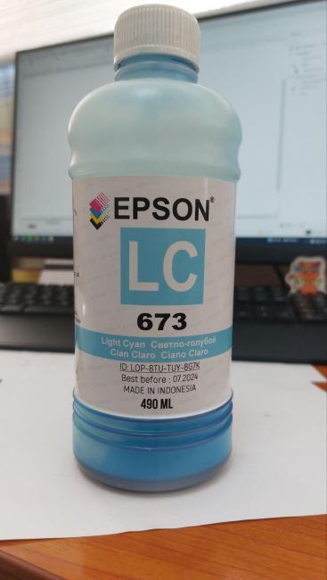

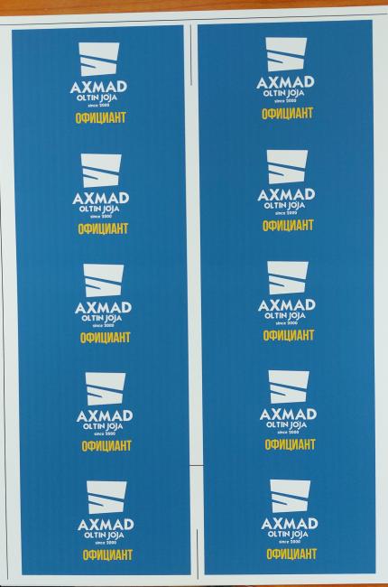

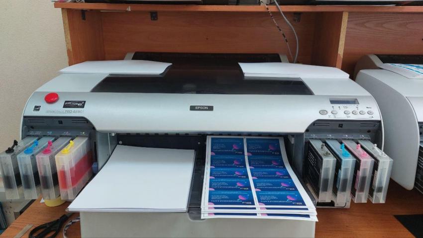

Тимофей 7 Жалоба #274 Опубликовано: 31 марта 2022 (изменено) Здравствуйте Павел. Принтер стоковый - не переделка. За исключением картриджей большего объема ну и сбрасываемых чипов. Печатаем на водяных чернилах. На первом - рисунке скан подкрученных кривыми что бы вылезли полосы. На втором - оригинал скана. Третья - печатаем из стандартного драйвера через программу CorelDraw. Четвертая - сами чернила. Пятая - сам принтер. Есть точно такой же принтер стоит рядом и у него нет проблем ни каких. Те же чернила, такие же настройки по печати и точно такой же материал. Надеюсь будут видны полосы =). Изменено 31 марта 2022 пользователем Тимофей Поделиться сообщением Ссылка на сообщение Поделиться на других сайтах
Тимофей 7 Жалоба #275 Опубликовано: 31 марта 2022 Если бы полосы были горизонтальные то примерно понятно было бы что что-то с дюзами не то. А полосы вертикальные. Поделиться сообщением Ссылка на сообщение Поделиться на других сайтах
