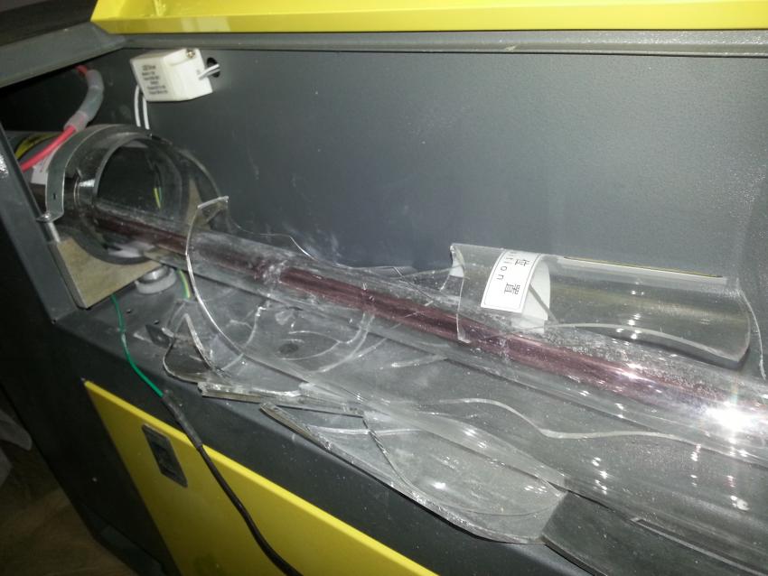

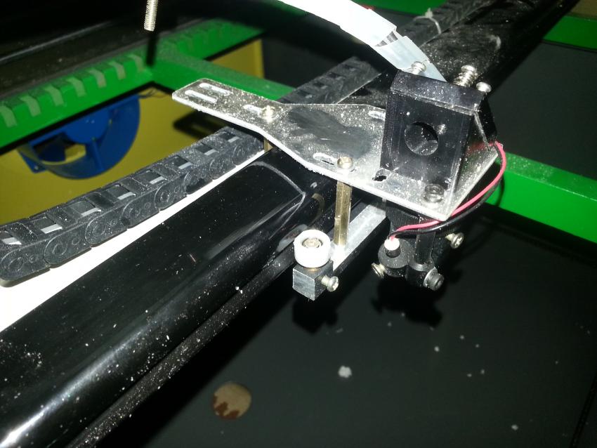

Dimon4ik 4 Жалоба #1 Опубликовано: 26 ноября 2016 (изменено) Ребят, всем привет! Приехал вчера из китая мой первый станочек 40 на 60. Счастью не было предела. Снаружи вроде бы все норм было и ничего не предвещало беды.. Но открыв отделение с лампой, у меня аж сердце замерло-увидел печальную картину - лампа моя Lasea f2 80w разбита в хлам. на маленькие кусочки. причем держатели оказались разболтаны, видать она разболталась и о стенку ударилась. Вот думаю что теперь делать. Доставка была компанией из России, причем китаец сразу сказал, мол, доставка твоей компанией-так что я за целостность не ручаюсь-подтвердишь получение по-любому, а моя транспортная компания доставила груз в хабаровск-далее передала ЖелДорАльянсу до Москвы, а он с Москвы до моего города КИТом отправил-и нигде не было страховки товара, а за доставку 33 куска отвалил. вот и найди теперь тут виновного.. Сижу, думаю кому предъяву делать. Может что нибудь посоветуете? и еще-у него на сайте на фотке направляющие были рельсовые, а у меня х... я прав? забыл сказать-в комплекте не было флешки-ключа, только диск с ПО. мать-Руида. Без флешки работать будет или он забыл положить ее? Изменено 26 ноября 2016 пользователем Dimon4ik Поделиться сообщением Ссылка на сообщение Поделиться на других сайтах
PavelK 1 541 Жалоба #2 Опубликовано: 26 ноября 2016 Механика для столь большого поля гавно. Скиньте ссыль у кого брали, если направляющие действительно не те, то можете рассчитывать на небольшую компенсацию от продавца, по поводу разбитой трубки никому ничего не предъявите. Как уже неоднократно написано - если брать трубки из Китая, то как минимум 2-3, хоть одна, да доедет, либо покупать у местных поставщиков, что бы не было проблем при доставке. RDLки работают без ключа. Поделиться сообщением Ссылка на сообщение Поделиться на других сайтах Награды пользователя
Dimon4ik 4 Жалоба #3 Опубликовано: 26 ноября 2016 https://ru.aliexpress.com/item/Offline-50-w-60-w-80-w-new-linear-guide-USB-4060-laser-engraving-machine-CNC/32536423984.html?spm=2114.10010208.1000023.12.iq0RaY&detailNewVersion=&categoryId=100007204 По поводу направляющих-думаю самому поменять на Hiwin (хотя бы там, где голова). интересно, возможно ли это сделать, как на заводе в домашних условиях? Нашел трубки у нас в России на http://ventario.ru/ - не реклама, сам еще не брал, вроде реси 90 по предзаказу 30 тыс, мне кажется вполне норм Поделиться сообщением Ссылка на сообщение Поделиться на других сайтах
PavelK 1 541 Жалоба #4 Опубликовано: 26 ноября 2016 3 часа назад, Dimon4ik сказал: https://ru.aliexpress.com/item/Offline-50-w-60-w-80-w-new-linear-guide-USB-4060-laser-engraving-machine-CNC/32536423984.html?spm=2114.10010208.1000023.12.iq0RaY&detailNewVersion=&categoryId=100007204 По поводу направляющих-думаю самому поменять на Hiwin (хотя бы там, где голова). интересно, возможно ли это сделать, как на заводе в домашних условиях? Открывайте спор! Направляющие не соответствуют фото! 3 часа назад, Dimon4ik сказал: По поводу направляющих-думаю самому поменять на Hiwin (хотя бы там, где голова). интересно, возможно ли это сделать, как на заводе в домашних условиях? Всё не так просто - может нехватить тяги двигателей, либо места для установки. Нужны более подробные фото. 3 часа назад, Dimon4ik сказал: Нашел трубки у нас в России на http://ventario.ru/ - не реклама, сам еще не брал, вроде реси 90 по предзаказу 30 тыс, мне кажется вполне норм Скупой платит дважды. Там старая модель трубки. Вот новая нормальная с гарантией и проверкой http://reklab.ru/catalog/rashodka_st/co2-izluchateli/lazernij-izluchatel-90-reci/ Поделиться сообщением Ссылка на сообщение Поделиться на других сайтах Награды пользователя
