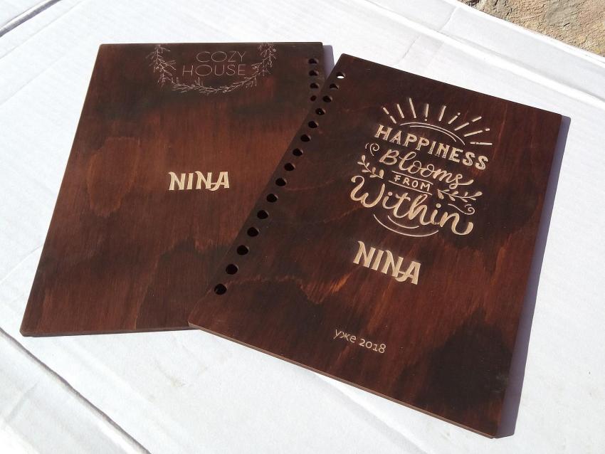

Всем привет. Кто расскажет, как добиться такого эффекта, чтобы после резки и гравировки покрасить фанеру скажем морилкой коричневого цвета, а чтобы гравированные места были светлыми? Ну как на картинке
Сначала покраска, потом гравировка.
15.10.2016 в 11:49, PavelK сказал:
После гравировки чем чистить для высветления за неимением компрессора? Торцы шкуркой можно пройтись, а в трудно доступных местах? Как на фото выше (гравировка) и на пример топперы где много мелкого реза. Посоветуйте пожалуйста.
Изменено пользователем SKLR
12 часов назад, SKLR сказал:
Большая скорость, малая мощность.
Эти обложки сразу из под станка.
36 минут назад, Dan сказал:
Спасибо большое) Какой обдув стоит?
4 часа назад, SKLR сказал:
С завихрением мозга ... ))))
Всё имперически подбирается.
17 часов назад, SKLR сказал:
Я немного недопонял... Вам саму гравировку нужно светлее сделать или торцы после резки?
Если торцы в труднодоступных местах - дремель с тонкой шлиф насадкой (зернистость можно минимальную).
Если саму гравировку - подбирать скорость/мощность, а так же зависит от фанеры и её влажности ну и направление гравировки (вдоль/поперёк волокон).
5 часов назад, PavelK сказал:
Всё правильно поняли. Вопрос был про одно и второе) Спасибо:)
