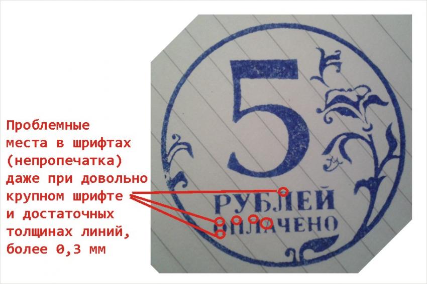

Добрый день всем специалистам!
Обращаемся с огромной просьбой помочь со следующим вопросом.
Изготавливаем печати. Заготовки для печатей делаем на Qualitech 9G 530.
Возникает проблема тонких линий в шрифтах: по параметрам вроде толщина нормальная, не проблемная (например, 0,3 мм, должна нормально гравироваться), а впоследствии, при установки отгравированной заготовки в саму печать, идет непропечатка тонких линий. Такое впечатление, что гравер при работе еще чуть подрезает все линиии или срезает чтоли чуть-чуть края, на доли мм, соответственно, толщина линий, такое впечатление, что уменьшается и идет непропечатка чернил. Как будто вместо толщины линии шрифта 0,3 мм, заданных в программе, на выходе мы имеем 0,2 мм.
Вопрос: существует ли какой-нибудь программный параметр регулирования четкости гравировки. Не знаю, может толщина луча, движение луча с внешней или внутренней стороны, относительно заданной линии или что-то в этом роде?
Где еще может таиться данная проблема? Как с ней бороться?
Или придется каждый раз в ручную править толщину шрифта в графических программах в макетах печатей на "потолще", чтобы при гравировке добиться должного результата и пропечатки чернил в печатях.

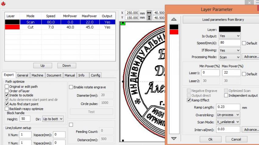

1. В чем готовятся макеты?
2. В RDCAM в настройках гравировки выставляет параметр Ramp. Все опытным путем и в зависимости от сложности печати/штампа - см. картинку...
3. Шрифтов с засечками действительно лучше избегать..:)
4. Параметр scan-mode ставим в одну сторону - см. картинку.
