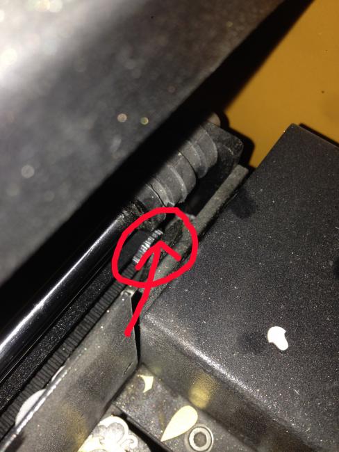

на счет ступенек при резке, проверьте резиновую втулку сбоку в верхнем левом углу. у меня такое было, правда при резке бумаги.
@afanasy Спасибо! А не уточните, что за втулка? На столе? или в узлах? Не могу понять, о какой втулке речь(

@Awaydays скорее всего у вас проблема програмное, нежели в механике. втулка вала который тянет ремень каретки. а так у меня переодически вылезает это втулка. соответственно появляется ступенчатая резка.
