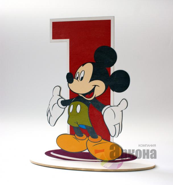

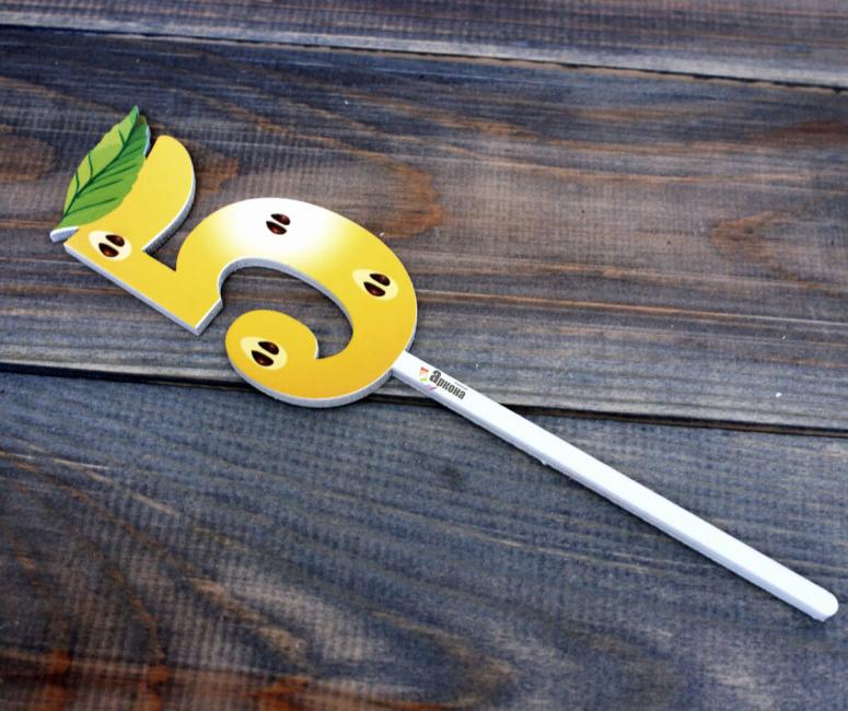

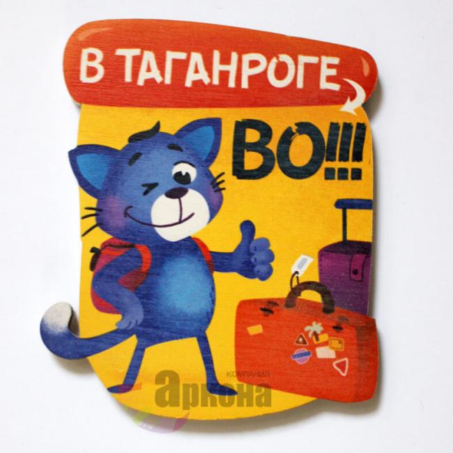

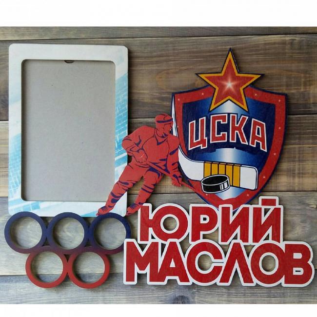

Arcona 69 Жалоба #10 Опубликовано: 16 сентября 2016 (изменено) В 15.09.2016 в 10:10, wikjazz сказал: Добрый день. В домашней мастерской пользуемся Raylogic 304 mini. Решили расширяться и взять планшетный принтер. Так как связаны с Реклаб, решили брать принте р у них. По цене хватает нам на DP JET 2300. Есть отзывы по этому агрегату? Тут есть те кто работает на связке лазер+планшетный принтер? Хотелось бы получить небольшую консультацию, возможно даже платную по работе этой связки. Спасибо. Спрашивайте, я отвечу Расскажу все премудрости. Вот прямая печать. Никаких праймеров, лаков и пр. Это Дримджет. Изменено 16 сентября 2016 пользователем Arcona Поделиться сообщением Ссылка на сообщение Поделиться на других сайтах

АЛЕКСА 0 Жалоба #13 Опубликовано: 9 декабря 2016 В 17.09.2016 в 02:44, Arcona сказал: Спрашивайте, я отвечу Расскажу все премудрости. Вот прямая печать. Никаких праймеров, лаков и пр. Это Дримджет. Подскажите, пожалуйста, чернилами которыми напечатаны эти образцы можно печатать на акриле, стекле и на ручках шариковых? Или под разный материал разные чернила? Поделиться сообщением Ссылка на сообщение Поделиться на других сайтах
wikjazz 20 Жалоба #14 Опубликовано: 12 декабря 2016 Ну я вот сейчас залил в свой новый принтер пигментные чернила, она работают только по впитывающим поверхностям типа фанеры. Как я понимаю для печати на стекле и акриле нужны УФ-чернила. Поделиться сообщением Ссылка на сообщение Поделиться на других сайтах
