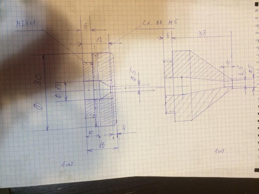

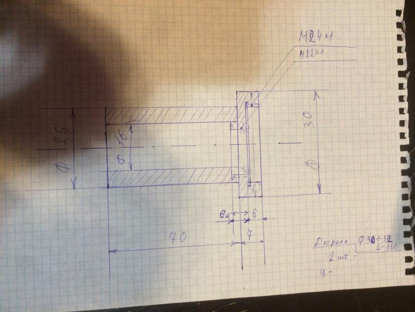

Мне токарь точил из алюминиевого прутка по моим чертежам (в моем варианте стоит такой же коннектор как и в базе для готовы 1,5'). Могу ещё заказать. Если кого интересует - спрошу цену и отпишу завтра-послезавтра. Чертеж бы вот найти только..:)
Кстати, а в 11G и 9G диаметр  линзы и посадка- одинаковые?
@СивКА
Диаметр разный в 11G 20mm а в 9G 18 mm, вчера заказал у токаря 2 сопла для 11G с моими изменениями в конструкцию (под линзу диаметром 18мм и 1. с фоусом 2,54 мм и 2. 5,08  ). Не знаю что из этого получится, но токарь попался толковый, минут 40 чертежи рисовали, может кому пригодятся (это только чертежи, как будут готовы изделия отпишуссь)
