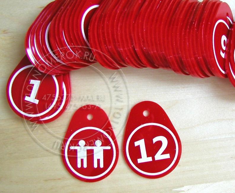

good 59 Жалоба #3 Опубликовано: 22 августа 2016 Поделиться сообщением Ссылка на сообщение Поделиться на других сайтах Награды пользователя
