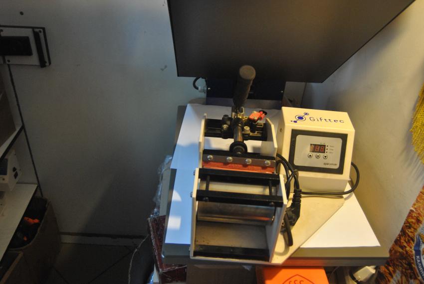

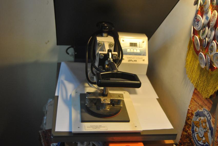

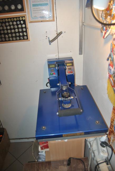

Юрий Д 8 Жалоба #2 Опубликовано: 2 августа 2016 4 в 1 или 8 в 1 Не очень удобно. Если на пример надо сделать тарелки и футболки. Надо откручивать нагревательные элементы переставлять, менять параметры. И не очень удобный контроллер. У меня все по отдельности... Кружечный вообще монстр лет 6 пашет кружек переделал не одну тысячу.. 1 Поделиться сообщением Ссылка на сообщение Поделиться на других сайтах

Юрий Д 8 Жалоба #4 Опубликовано: 2 августа 2016 На счет мудаков согласен. Как то брал у них тарелки так каждая вторая лопалась в прессе. Но вот кружечный пресс удачно попался. Да и контроллер на нем мне больше нравится чем на тарелочном удобней работать.. Поделиться сообщением Ссылка на сообщение Поделиться на других сайтах
