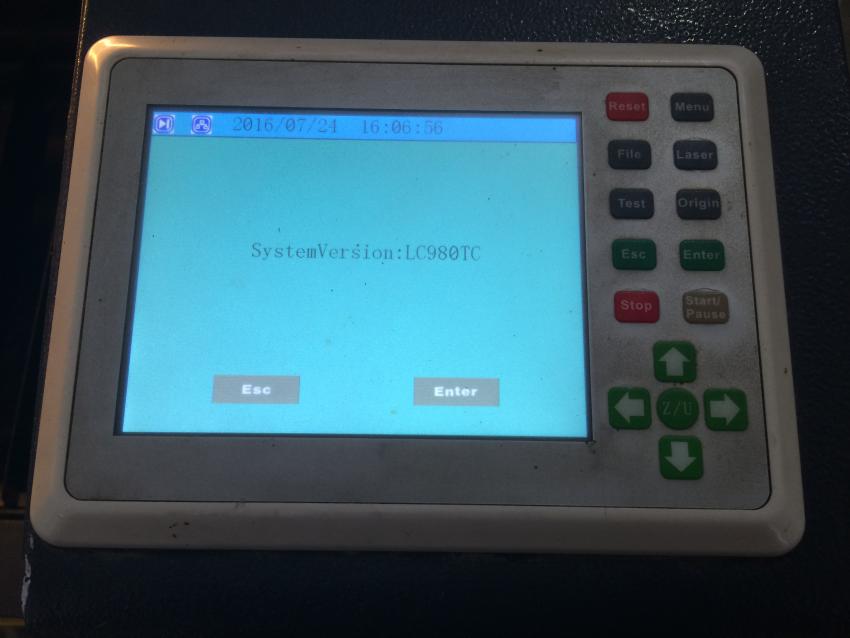

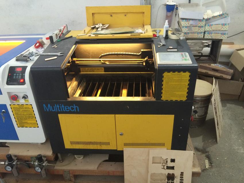

VASavin 4 Жалоба #1 Опубликовано: 24 июля 2016 Люди добрые, сами мы не местные и возможенно некоторых отдельно взятых лиц с сего форума подзаимели, но головоломки с каждым разом всё интересней.... Станок выкинул очередной фортель ушами, если раньше он просто психовал и резал циклически до принудительного затыкания кнопкой стоп, то теперь у него ещё и инвертировалось управление лазером..... Я уже не знаю, куда копать. И не могу правильно характеризовать проблему, то - ли она порграммная, то ли у матери сего китайского чуда свернулись мозги в сторону. Поделиться сообщением Ссылка на сообщение Поделиться на других сайтах

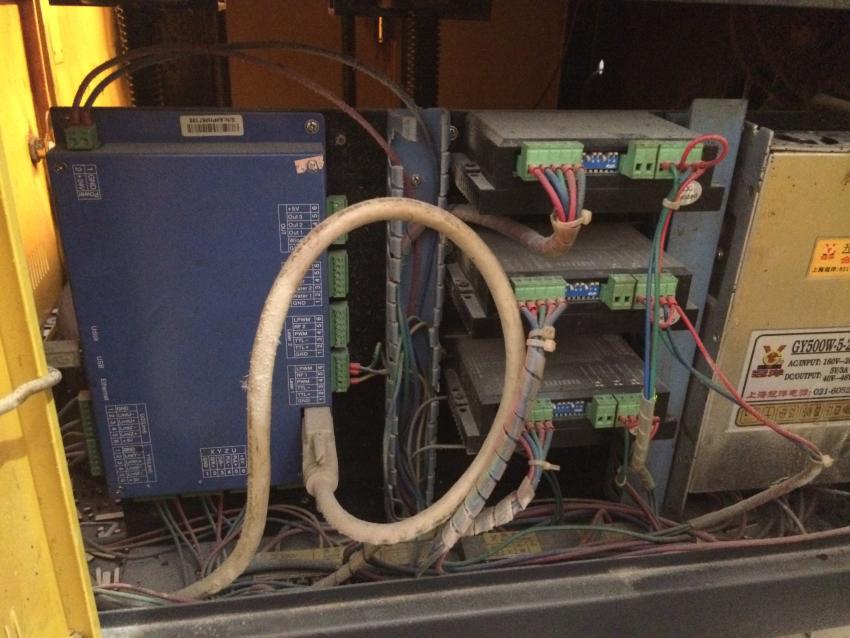

PavelK 1 536 Жалоба #3 Опубликовано: 25 июля 2016 Обычно такие проблемы почти всегда означают, что что-то не так с материнкой. Так как в основном она работает нормально, то думаю наводки по питанию/управлению. Поделиться сообщением Ссылка на сообщение Поделиться на других сайтах Награды пользователя

PavelK 1 536 Жалоба #5 Опубликовано: 27 июля 2016 Загрузить туда можно только параметры, саму прошивку только через программатор с выпаиванием чипа и если её отдадут китайцы. Подключён станок через стабилизатор? Поделиться сообщением Ссылка на сообщение Поделиться на других сайтах Награды пользователя
VASavin 4 Жалоба #6 Опубликовано: 30 июля 2016 В 27 июля 2016 г. в 15:10, PavelK сказал: Загрузить туда можно только параметры, саму прошивку только через программатор с выпаиванием чипа и если её отдадут китайцы. Подключён станок через стабилизатор? Нет, стабилизатор в процессе. Я лучше 10 раз перекатаю чип ,даже бга, +там есть к чему подпаяться, чтоб не снимать его. Вопрос в самой прошивке) ибо программаторов в достатке) Поделиться сообщением Ссылка на сообщение Поделиться на других сайтах
PavelK 1 536 Жалоба #7 Опубликовано: 30 июля 2016 Разберитесь сначала с питанием и наводками, по-моему проблемы в этом. Поделиться сообщением Ссылка на сообщение Поделиться на других сайтах Награды пользователя
VASavin 4 Жалоба #8 Опубликовано: 31 июля 2016 16 часов назад, PavelK сказал: Разберитесь сначала с питанием и наводками, по-моему проблемы в этом. Земля четкая уже, шина по стене, на два метра в землю 16 арматурина. Пульсации в сети 10В (235-225). Станки на отдельной фазе. Куда уж лучше?) разве что правда стаб киловатт на 10 Поделиться сообщением Ссылка на сообщение Поделиться на других сайтах
PavelK 1 536 Жалоба #9 Опубликовано: 31 июля 2016 Попробуйте начать с наименее денежно затратного ибо вариантов может быть уйма. Во время работы вынимайте кабель USB т.е. отправили задание и сразу выняли. Поделиться сообщением Ссылка на сообщение Поделиться на других сайтах Награды пользователя
