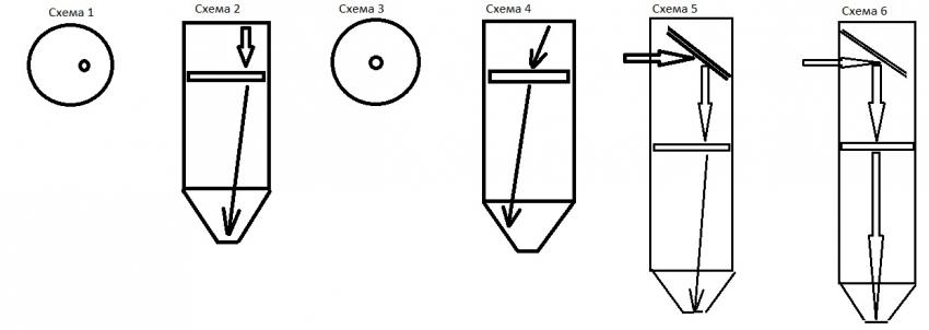

Андрей123321 0 Жалоба #110 Опубликовано: 12 декабря 2017 Подскажите в чем может быть дело. В отверстие третьего зеркала луч заходит по середине, дальше в выкрученными в ночь болтиками отражается и попадает правее (схема 1). Дальше если не регулировать третье зеркало, луч идет вертикально в фокусирующую линзу и на материал попадает под небольшим углом (схема 2). Если болтики регулировать, чтобы луч бил в центр в цилиндре (схема 3), то при прикручивании сопла, луч из сопла не выходит, а бьёт, где то в сопле (схема 4) Потому что я так понимаю он от третьего зеркала идет не вертикально, а под углом. Такое ощущение, что третье зеркало надо подвинуть вперёд, чтобы сохранить вертикальность. Как сейчас схема 5, если подвинуть схема 6. Но как это сделать или в чем может быть проблема? Поделиться сообщением Ссылка на сообщение Поделиться на других сайтах
Андрей123321 0 Жалоба #111 Опубликовано: 12 декабря 2017 Или еще почитал, что необязательно попадать в центр третьего зеркала, главное, чтобы в цилиндре луч шел вертикально. Тогда мне я так понимаю надо отрегулировать, чтобы луч попадал повыше центра третьего зеркала, тогда в цилиндре он будет идти вертикально и в центр попадать. Такое возможно? Поделиться сообщением Ссылка на сообщение Поделиться на других сайтах
008shadow 236 Жалоба #112 Опубликовано: 12 декабря 2017 Андрей123321 Все в ваших руках) И еще мне ваша схема вообще непонятна. Сделайте фото или начертите как попадает луч в каждой из 4-ёх точках. Вертикальность дело простое) Поделиться сообщением Ссылка на сообщение Поделиться на других сайтах Награды пользователя
vasa29 578 Жалоба #113 Опубликовано: 12 декабря 2017 7 часов назад, Андрей123321 сказал: главное, чтобы в цилиндре луч шел вертикально. Луч должен попадать в центр линзы и быть перпендикулярным столу. А как Вы этого добьетесь - Ваше свободное творчество. Поделиться сообщением Ссылка на сообщение Поделиться на других сайтах Награды пользователя
