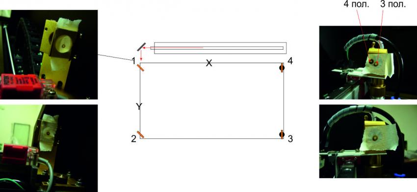

birkan 13 Жалоба #12 Опубликовано 16 ноября, 2017 (изменено) Что нужно подкрутить? В положении 3 и 4 точки расходятся. Параллельность по Y между 1 и 2 настроена. Получается настроить параллельность и по X, но только в одном каком-нибудь положении, например, третью точку (в нижнем правом), а вот четвертая точка уже расходится. Можно настроить параллельность и вверху по X (4 точка), но тогда внизу (точка 3) будет уходить в сторону. Чего уже только не пробовал крутить и настраивать... Уровни и параллельность направляющих, перпендикулярность портала тоже, поднимал углы вверх... ничего не помогает. Направляющие 12мм, не изогнуты. Вот схема: Изменено 16 ноября, 2017 пользователем birkan Цитата Поделиться сообщением Ссылка на сообщение Поделиться на другие сайты

birkan 13 Жалоба #14 Опубликовано 16 ноября, 2017 20 минут назад, alexander-1 сказал: birkan видел ваш ролик, только в нем не показали, как крутили и выравнивали. Я пробовал поднимать углы, не помогло. Да и проблема у меня не вертикаль, а горизонтальный разбег. Цитата Поделиться сообщением Ссылка на сообщение Поделиться на другие сайты

birkan 13 Жалоба #16 Опубликовано 16 ноября, 2017 14 минут назад, alexander-1 сказал: по горизонту соответственно вправо или лево А чего вправо или влево, не понял? Цитата Поделиться сообщением Ссылка на сообщение Поделиться на другие сайты
alexander-1 2,473 Жалоба #17 Опубликовано 16 ноября, 2017 43 минуты назад, birkan сказал: А чего вправо или влево, не понял? правую направляющую в нижнем углу Цитата Поделиться сообщением Ссылка на сообщение Поделиться на другие сайты Награды пользователя
birkan 13 Жалоба #18 Опубликовано 16 ноября, 2017 (изменено) 31 минуту назад, alexander-1 сказал: правую направляющую в нижнем углу Направляющие не "двигаются". Я не понимаю о чем вы. Конкретнее, пожалуйста, что-куда Имеете в виду правый нижний угол потянуть на себя? Разве поможет? Я пробовал, чет не помогло. В положении 4 тоже ведь сдвинется точка, параллельно же? Изменено 16 ноября, 2017 пользователем birkan Цитата Поделиться сообщением Ссылка на сообщение Поделиться на другие сайты
alexander-1 2,473 Жалоба #19 Опубликовано 16 ноября, 2017 23 минуты назад, birkan сказал: Направляющие не "двигаются". Я не понимаю о чем вы. Конкретнее, пожалуйста, что-куда Имеете в виду правый нижний угол потянуть на себя? Разве поможет? Я пробовал, чет не помогло. В положении 4 тоже ведь сдвинется точка, параллельно же? birkan в видео вроде я рассказываю что куда двигать плюс ещё здесь написал, как проще объяснить - я не знаю, простите Цитата Поделиться сообщением Ссылка на сообщение Поделиться на другие сайты Награды пользователя

birkan 13 Жалоба #22 Опубликовано 16 ноября, 2017 17 минут назад, Эндорфин сказал: На какю мощьность ставить лучь при юстировки реси 100 ват я 15% 40 минут назад, alexander-1 сказал: в видео вроде я рассказываю что куда двигать плюс ещё здесь написал, как проще объяснить - я не знаю, простите у меня такое же чудо китайское на 99,99%. На видео вы исправляете по вертикали, больше ничего там не сказано (про горизонтальное смещение пятная). А тут ничего и не объяснили что двигать и куда. Цитата Поделиться сообщением Ссылка на сообщение Поделиться на другие сайты

birkan 13 Жалоба #25 Опубликовано 17 ноября, 2017 23 часа назад, alexander-1 сказал: в видео вроде я рассказываю что куда двигать плюс ещё здесь написал, как проще объяснить - я не знаю, простите Пробовал выровнять хотя бы по вертикали, как вы говорите в видео, чтобы пятная были в горизонте. Поднимаю левый нижний угол. Делаю настройку зеркал, и ничего не происходит. Пятна также располагаются. Цитата Поделиться сообщением Ссылка на сообщение Поделиться на другие сайты
